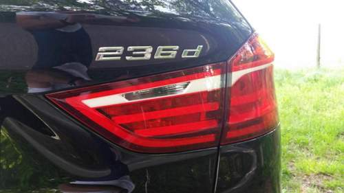

mich würde interessieren ob jemand schon mal die Typenbezeichnung an seinem Wagen F45/F46 entfernt hat. Sind die Dinger nur geklebt oder wie beim BMW Emblem gesteckt?

Normalerweise immer noch geklebt! Manche haben es vorsichtig mit Heißluftfön entfernt.
Schau mal hier
http://www.motor-talk.de/.../schriftzug-selber-entfernen-t4275920.html
@Berba11 schrieb am 15. Oktober 2016 um 19:47:47 Uhr:
Schau mal hier
Ja heiß machen und mit Zahnseide dann. Restliche Klebereste bekommt man dann auch weg ohne den Lack zu beschädigen.

Mir gings hauptsächlich darum zu wissen ob es geklebt oder gesteckt ist!

Aber obacht, es kann zu Abdrücken im Lack kommen, die nicht mehr zum auspolieren gehen, sieht dann nicht besonders schön aus. BMW warnt, wenn das Typschild älter als ein Jahr drauf war.

ist nur geklebt. hab letzte Woche die Bezeichnung ganz easy entfernt (3 Tage nach Auslieferung). Einfach 1min mit dem Fön gleichmäßig erwärmen und dann mit Zahnseide "durchschneiden". Ging ohne Probleme runter, auch der Kleber konnte ganz einfach mit den Fingern abgezogen werden und kleine Reste mit Glasreiniger und MFT.
