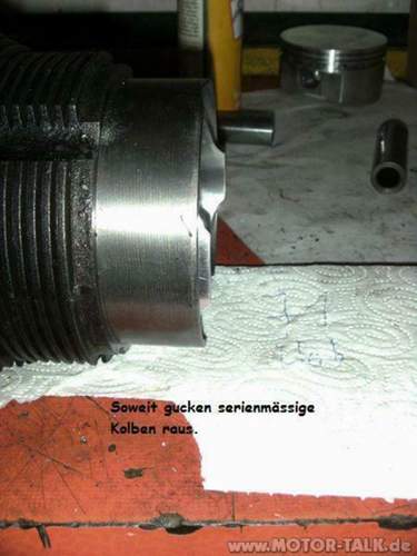

Themenstarteram 26. Oktober 2011 um 10:15
Hi Flat
wenn deine Kolben auch aufgesetzt haben, wie auf deiner Seite zu lesen ist, dann laufen die Kolben auch unten aus dem Zylinder raus??
Bei mir auch, ein paar mm, darf datt?? Oder muss so ein Kolben immer komplett in der Hülse bleiben, wegen kippen im unteren Totpunkt usw ... ??
Hier hasse Bildas
Kolbenproblem-038
Kolbenproblem-040
