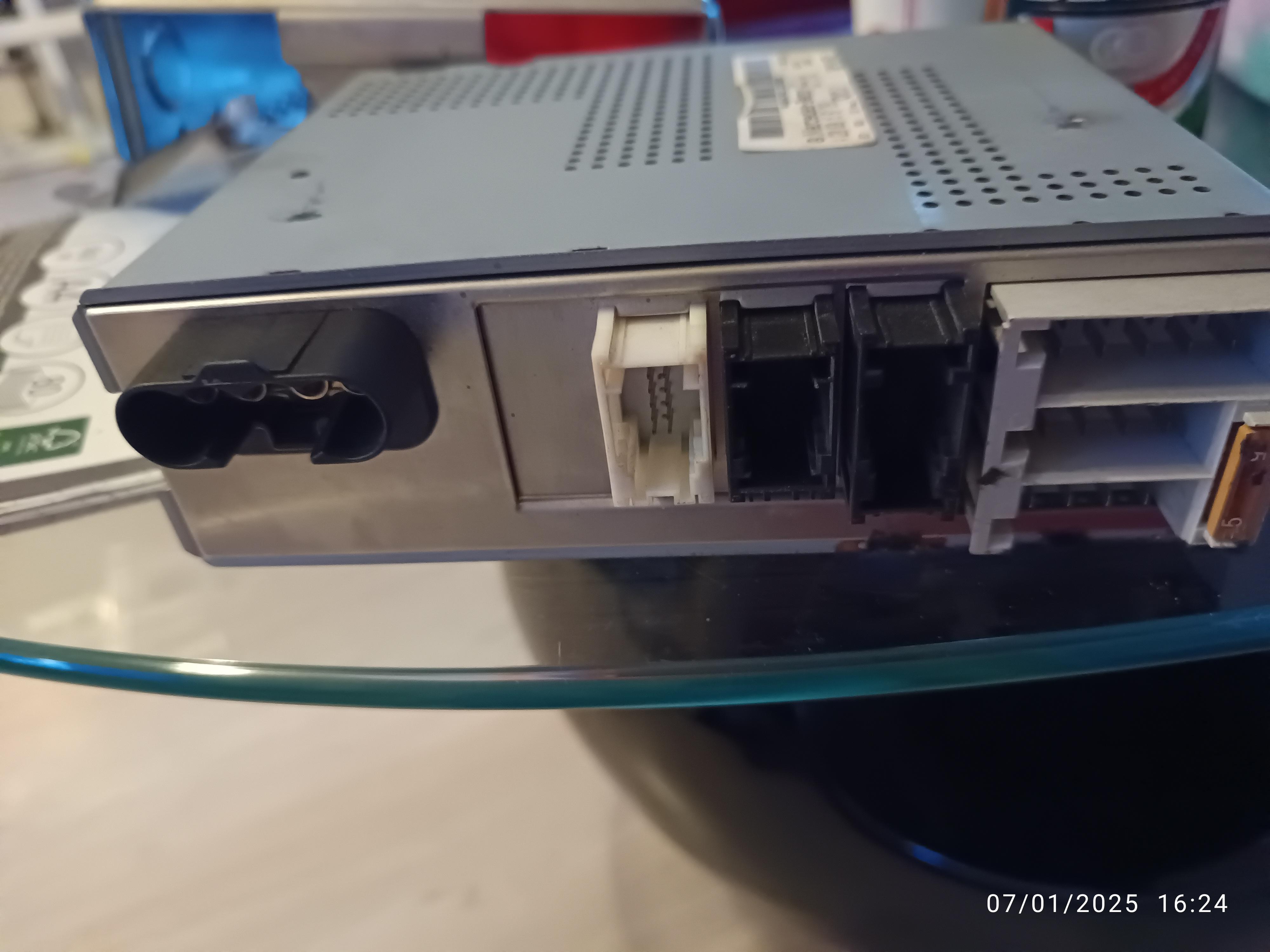

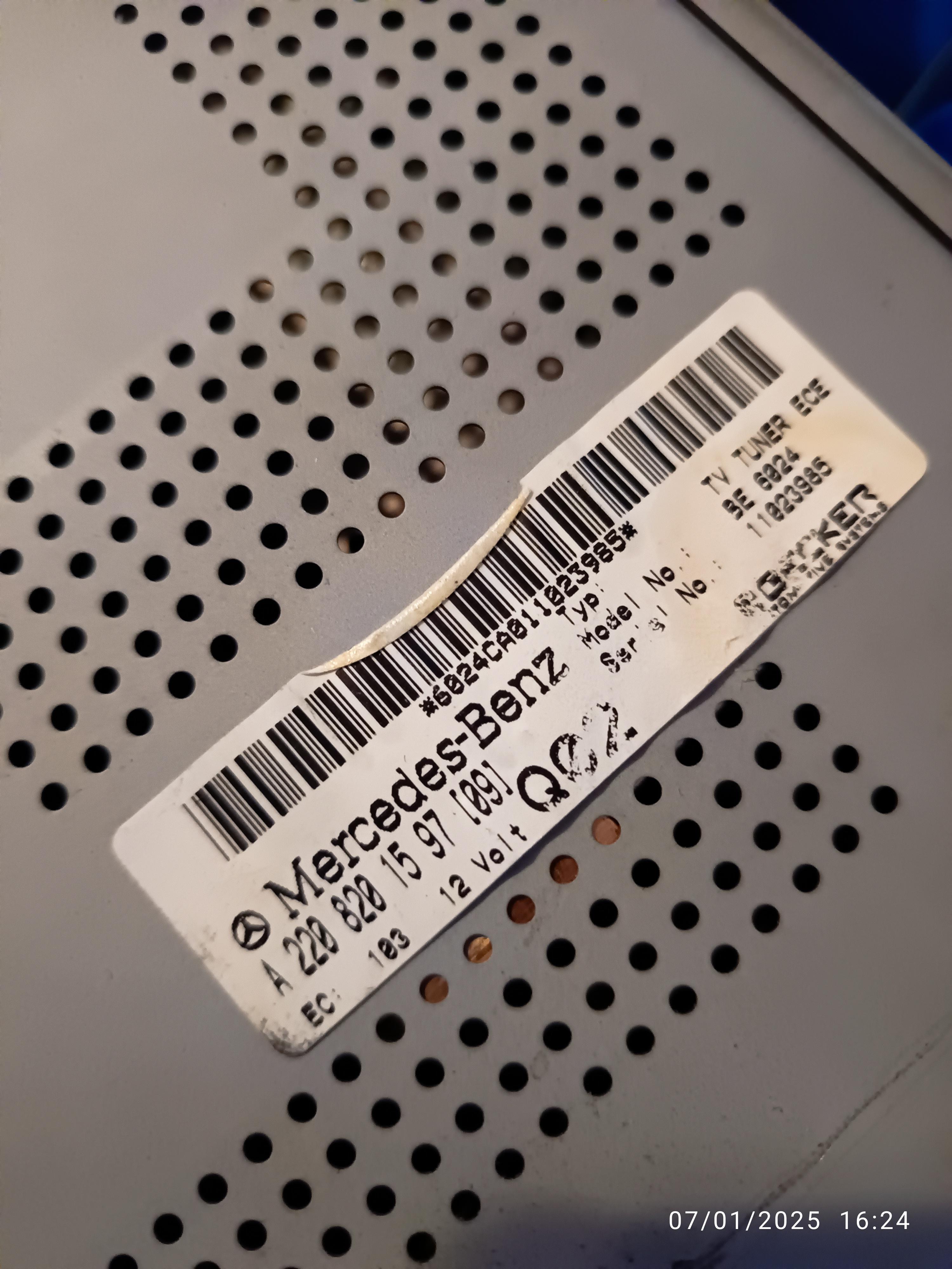

@SternLimoDr je nach dem welcher Tuner im Wagen verbaut ist, hat der evt. zwei AV Eingänge. Der Tuner sitzt hinten links in der Seitenwand unter der Teppichverkleidung. Wenn du die Typnummer rausfindest kann ich dir weiterhelfen. Daran könnte man einen DVD-Player anschließen für Videos. Dann hat man natürlich eine separate FB. Der TV-Empfang ist sowieso unterirdisch, wenn er überhaupt funktioniert. Das macht keinen Sinn.
Zum alten also dem verbauten TV Tuner gibt's ne tragische Geschichte. MONATELANG hat mir das Sch** Ding mein Auto leer gesaugt.
Irgendein kaputter Transistor oder n kaputter Widerstand, kaputte Lötstelle. Keine Ahnung. Das sche** Ding MUSS auf jeden Fall raus oder repariert werden.
Ich werde mir den bald sowieso mal angucken und prüfen ob der sich reparieren lässt.......
Aber genau deswegen such ich auch nach Ner Alternative.
Falls man den eben nicht reparieren kann.

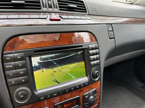

Mit dem TV-Thema war ich auch lange zugange. Meine Wunschvorstellung war auch, dass ich es ohne extene Antennen und Fernbedienung löse. Ließ sich dann aber praktisch nicht umsetzen. Ich hatte auch den ab Werk verbauten analogen Tuner, der später bei MB durch einen digitalen ergänzt wurde.
Dank diverser Hilfen hier im Forum habe ich dann mit @RobS350 einen DVB-T2 Tuner angeschlossen. Nach meinem Kenntnisstand muss der analoge Tuner drinbleiben. Den digitalen habe ich rausgeworfen und den neuen an den analogen angeschlossen. Die beiden Antennen konnte ich so platzieren, dass man sie überhaupt nicht sieht und das Infrarotauge für die Fernbedienung auch. Da kann ich sehr gut mit leben. Der Empfang ist wirklich gut, ich habe klares Bild und wenig bis gar keine Störungen. In der Praxis nutze ich es kaum, aber das war mir vorher klar. Allein die EM-Spiele in der Waschstraße schauen zu können, war allerdings schon der Spaß wert. Über das Comand kann ich den Tuner allerdings nicht bedienen. Insgesamt aber für mich eine sehr zufriedenstellende Lösung da es überhaupt nicht auffällt, dass nachgeholfen wurde (rein optisch gesehen) , das Bild sehr gut ist und jetzt das, was ursprünglich mal lief, wieder läuft. Wermutstropfen ist die Fernbedienung - aber man zappt ja nicht ständig hin und her.

Die Akten analogen TV Tuner haben (meist) zwei AV-Eingänge. Diese kann man nutzen, um eine DVD Player, eine DVB-T Receiver oder sonst was anzuschließen. Dann lassen sich Audio und Video über die Lenkradtasten steuern, aber nicht die Sendersuchläufe und andere Funktionen die der DVD oder der DVB-T haben, das geht dann über die dazugehörige FB. Für dein Comand 2.5 bräuchtest du den original Tuner A2208201597. Der hat Cinch Anschlüsse für Audio und Video.

Fehler meinerseits. Du brauchst einen TV Tuner A2208201897.
Sowas
https://www.benzshop.de/.../...w220-r230-2208201897-steuergeraet-orig.

Ich kann später wenn ich es schaffe (oder morgen) mal genau nachschauen, was ich wie angeschlossen habe. Ich habe das mithilfe eines Users hier aus dem Forum gemacht, ich bin nicht so bewandert, was solche Dinge angeht. Sonderlich kompliziert war es aber nicht, sofern werkseitig ein Tuner verbaut und auch noch vorhanden ist.
Außer dem DVB-T2 Teil habe ich nichts weiter benötigt. Man muss dann eben von hinten links, wo der Receiver sitzt, jeweils ein Kabel (mitgeliefert) nach oben ziehen für das IR-Auge und die Antennen. Ich habe die Kabel hinter der Verkleidung versteckt, sodass man nichts sieht. Die beiden Antennen habe ich ganz unten an der Heckscheibe links und rechts positioniert und recht weit nach unten gedrückt, damit man sie von innen und außen nicht sieht. Ich befürchtete zunächst Empfangsprobleme aber das war unbegründet. Der Empfang ist gut. Das IR-Auge habe ich hinten mittig oberhalb der Heckscheibe platziert, halb unter die Verkleidung, sodass man die Fernbedienung noch bedienen kann. Ich versuche mal, Fotos davon einzustellen.
Die Sendervielfalt ist natürlich überschaubar. Das Erste, ZDF, Arte, 3Sat, KIKA, NTV..eben die Sender, die man über DVB-T2 empfangen kann. Aber mir ging es eher darum, dass TV grundsätzlich funktioniert. Wirklich nutzen tue ich das nicht oft weil sich die Situation einfach selten ergibt dass ich a) überhaupt mit dem W220 fahre und b) dann irgendwo länger stehe und Sonntagabend Tatort im Auto gucke.
Dennoch objektiv: Es hat sich definitiv gelohnt!
Du musst darauf achten, dass der Receiver nur Zündungsplus bekommt. Wir hatten das falsch gemacht und er war auf Dauerplus, dementsprechend war die Batterie nach wenigen Tagen leer. Ich bin mir ziemlich sicher, dass es über den AV-Eingang angeschlossen wurde aber ich schaue nochmal nach.
