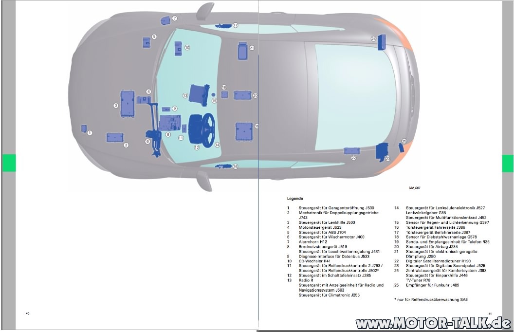

möchte gerne einen Dietz 1230 Adapter an meinen Original TV-Tuner im Audi TTS-Roadster anhängen - damit sind dann 2 AV-Eingänge mit jeweils 3 Cinch-Buchsen dabei - weiß jemand, wo der Original TV-Tuner im TT Roadster verbaut ist?

bei meinem Roadster sind die Antennen in die Frontscheibe integriert, links und rechts je 2 Stück,
nachrüsten scheint mir sehr sehr schwierig, am besten du fragst den freundlichen wegen der Teilenummern,
wie ich das AV-Kabel am Tuner angeschlossen habe (hab ich selbst eingebaut, da der Freundliche fix
behauptet hat, das AV-Kabel würde vorne am Navi angeschlossen gehören..)
habe ich gesehen, dass der Original-Tuner ein Hirschmann-Gerät ist (sollte also ein gewisser Standard vorhanden sein).
Also, hier mal wie gewünscht die Teilenummer für die Scheibe mit TV: 8J7 845 099 F NVB
311,00 Euro (netto)
