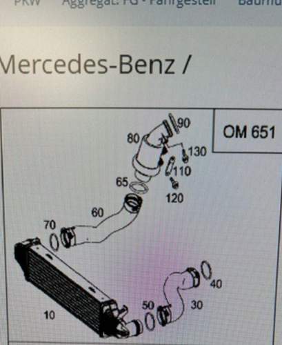

Also für meinen OM651 im 250CDI 4-matic
Sollen es laut Mercedes Originalteile online folgende Teilenummern sein
Schlauch A2045280100 84,13€
Schlauch A2045283082 231,20€
Dahinter die Preise (netto)
Vom angehängten Bild müsste es Nr. 30 und 60 sein.
Habe die Teile bestellt, scheue aber aktuell noch den Tausch (ohne Hebebühne) weil in der Werkstatt dafür knapp 300€ veranschlagt worden sind, dachte ich, dass es länger als 10 Minuten dauern wird oder?

Nein Schlauch nr60 habe ich selber in 15-20min gewechselt. Hebebühne gemietet Motorabdeckung runter Schlauch lösen kann man per Hand ist per Klick System. Neuer Schlauch rein Hebel zuklicken und fertig! Schlauch nr30 müsste genau so schnell gehen. Sind beide direkt zugänglich von unten
Ok, meinst du es geht auch ohne Hebebühne ?

Ohne Hebebühne wird es sehr schwer würde sagen nein da man die Schellen schließen muss und nur von unten an den Verschluss rankommt.
Du könntest aber auto per Wagenheber aufbocken dann Ziegel Steine drunter dann Motor Abdeckung ab machen und dann sollte es auch gehen.
Guck auf Kleinanzeigen lieber nach Hebebühne mieten bei dir in der Nähe. kostet ca 15-20€ die Stunde
