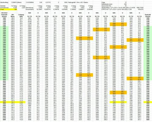

Anbei eine Tabelle in der ich beispielhaft 50, 100 und 200 km/h für die oberen Gänge eingefärbt habe.
VG myinfo
