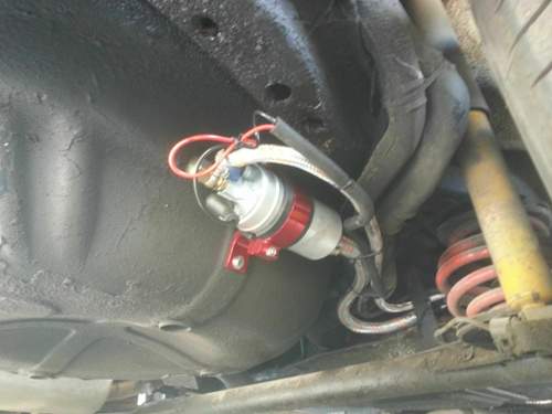

ich hole mal ein altes thema wieder hoch...ich hatte vor jahren schonmal dieses thema c20ne turboumbau (fate_md)vllt kannste dich erinnern...ich will mal ein zwei bilder von meinem umbau zusteuern evtl.tipps geben und vllt kann mir bei noch zwei drei sachen geholfen werden...zum motor !!! low budget!!! c20ne ,leh kolben,zwei kopfdichtungen,verstärkte ventilfedern und nockenwelle,440ccm düsen,bosch f4cs zündkerzen,bosch 044 benzinpumpe..ihi turbolader, grosser ladeluftkühler, benzindruckregler ,breitbandlambda und aktuell noch das seriensteuergerät mit dem das ganze ja funktionieren sollte..soweit zum groben..der astra läuft nur viiiel zu fett jedenfalls brennen mir die augen in na halle und beim gasgeben kommt eine schwarze wolke raus ..klar die riesen pumpe und grösseren düsen lassen einiges durch ..ich hab den benzindruck jetzt schon auf 2bar runter gedreht und trotzdem sind die kerzen schwarz ..ich muss dazu sagen das sich meine probefahrt auf 100m begrenzt habe da das auto noch nicht angemeldet ist ...die serien lambdasonde hängt auch noch dran ,diese werde ich mal tauschen vllt hat diese auch n ding weg ..hier n paar bilder falls einer so n umbau vor hat

bosal ..ich schaffe grad nicht alles von dir zu lesen ..nockewellensimmering hinter dem zündverteiler tauschen..bzw guck ma ob da öl drin steht ..hatte das gleiche problem
Mach kleinere Einspritzventile rein. Das Steuergerät ist warscheinlich schon am Ende mit dem was es durch die Lambdaregelung ausgleichen kann. Und den Benzindruck wieder hoch. Gehst Du zu weit runter wird das Spritzbild der Einspritzventile schlecht.
Ich habe einen Kritikpunkt. Er betrifft das Ansaugsystem. Der Luftmengenmesser (LMM) kommt normalerweise hinter den Ladeluftkühler und zwar ziemlich nahe an die Drosselklappe.
Der Grund: wird die Drosselklappe geschlossen, drückt der Turbo noch Luft nach. Der LMM meldet den Steuergerät (STG) "hoher Luftdurchsatz - mehr Kraftstoff". Folglich wird mehr Kraftstoff eingespritzt. Daraus resultiert, der Motor läuft zu fett, da das Luftkraftstoff Verhältnis nicht stimmt.
Mit anderen Worten der Ansaugweg LMM - Drosselklappe ist viel zu lang. Außerdem würde ich den Luftfilter aus dem Motorraum herausnehmen und an einem Wassergeschütztem Platz verbauen.
