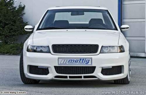

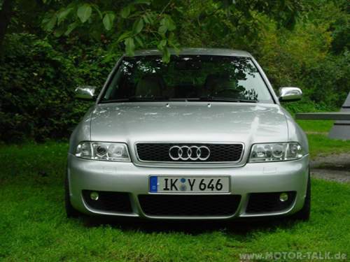

Moin, ich hab die Rieger RS4 Stoßstange an meinen A4.
Sie passt sehr gut.
Welche Umbaumaßnahmen mussten gemacht werden.
Originale Stoßstange abbauen.
Unterfahrschutz musste auch weichen da meiner zu tief ist und keine Befestigungspunkte an der neuen Stoßstange waren
Stoßstangenträger der originalen Stoßstange muss in die RS4 Stoßstange mit Karosseriekleber/dichtmasse geklebt werden.
Die Gitter müssen aus Meterware angepasst werden, hat bei 3 Stunden gedauert die Gitter perferkt anzupassen, hab mir aber Zeit gelassen und wollte es perfekt haben. Die Gitter werden von hinten unsichtbar (Sicht von vorn) hinten auch mit Karosseriedichtmasse verklebt.
Das RS4 Gitter gibt es günstig im Netz. Kostet ca 35 - 40 Euro.
Die Radhausschalen fungieren jetzt mit als Befestigungspunkt der Stoßstange an den Seiten. Kleine Löcher durchbohren und mit Karosserieschrauben befestigen. Funktioniert und halt super.
Weiter Umbaumaßnahmen müssen nicht gemacht werden.
Der Kunststoff der Stoßstange ist richtig toll. Extrem biegsam und bruchfest.
Ich kann die Stoßstange nur empfehlen.
Hier ein paar Bilder.
MFG

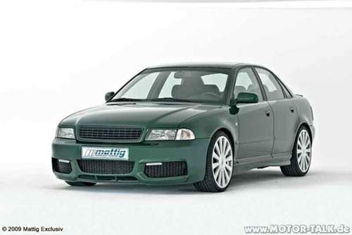

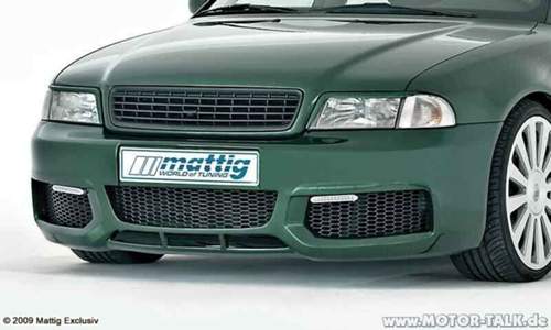

also die rieger gefällt mir z.b. gar nicht, (meine meinung) hab mir die hier damals geholt -unten-
bis auf die gitter ist die geil gewesen, nur für mich iwann zu tief
