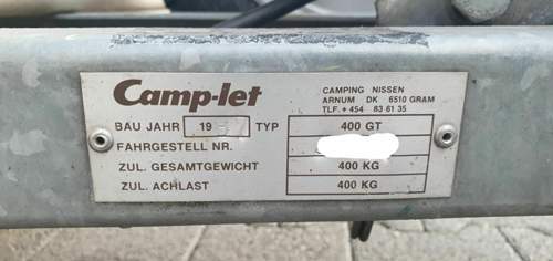

Da diese mein erster Anhänger ist und null Plan habe welche Funktionen wichtig sind für den TÜV nen Frage an euch.
Nun bj 87 ,einachsig , ohne Stoßdämpfer ,reifen ca 3 Jahre alt sehen sehr gut aus da kaum gefahren,
Ist nen Camplet Glx 400 bzw 400 kg.

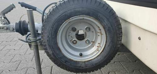

Das Zugmaul scheint noch nicht verschlissen zu sein. Aber die Reifen ... also die würde ich schon aus Gründen der Selbsterhaltung erneuern.

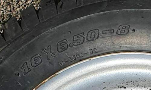

Die Reifen haben es hinter sich. Diese Risse gehen bis in die Karkasse. Die können im Betrieb wirklich platzen und das ist je nach Zugfahrzeug recht gefährlich.
Noch mal nen Foto, ist das Dot ?
Wenn ja dann muss ich den TÜV verschieben und neue Reifen kaufen.
20200416
Nö.
Das Herstellungsdatum hab ich auch auf dem anderen Foto nicht entdecken können.
Ohne neue Reifen würde ich den Anhänger jedenfalls nicht zur HU vorstellen. Diese Reifen scheinen irgendein noname-Fabrikat zu sein.

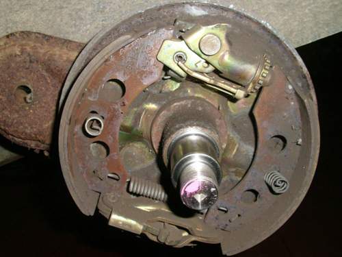

Meistens sind bei Anhängern auch die Bremsen (Seilzüge) fest, da wenig bewegt. Da sind bewegliche Teile, die vom Seil "angesteuert" werden. Auch können nach der langen Zeit die Beläge ausgehärtet sein. Bei der Gelegenheit Radlager prüfen, ggf mit erneuern.

Dot Nr ist oval eingekringelt.
Moorteufelchen
Also diese Kingstire klingen schon nach Fernost billig Qualität. Der Aufdruck "Not for Highway Service" bedeutet diese dürfen nicht auf öffentlichen Straßen benutzt werden (es sei denn du findest eine e Nummer). Ja kann sein dass das dem TÜV vorher noch nicht aufgefallen ist.
Solche Risse entstehen nach 10 - 20 Jahren Witterung, nicht nach drei oder vier. Vielleicht wenn der Reifen lange als Plattfuß gestanden ist.
--> Reifen neu in Qualität, die bleiben dir ja lange erhalten
Bremse kann man einstellen, normal gibt es direkt vom Bremsen Hersteller (schau aufs Typenschild) eine Anleitung dazu im Netz. Wenn der TÜV Prüfer gut drauf ist macht er es vielleicht vor Ort, sicher ist das nicht. Eigentlich sollte mal die Trommel runter, im Alter lösen sich die Bremsbeläge gerne Mal ab (spontanes Räder blockieren ist die Folge). Wenn du dir hier nicht sicher bist, das geht ratzfatz in der Werkstatt.

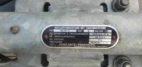

100kmh Zulassung braucht soweit ich weiß noch Stoßdämpfer und Anti Schlinger Kupplung. Das sagt dir aber am zuverlässigsten der TÜV und es bleibt deine Kosten Nutzen Rechnung.

Online finde ich keine Reifen in 16×6.50-8,
Reifen direkt angerufen und gefragt ob der angepriesene Reifen für 30 Euro passt bzw wollt wissen geschwindigkeitsindex , meint er das er den nicht führt obwohl auf der Homepage angegeben.
Bei Amazon einen gefunden 50 eu für Sitzrasenmäher bis 30 km.

Ein Reifen macht mir sorgen weil bissen rissig.
Ok habe noch ne notrad, aber der ist nicht mehr 100% minirisse.
Der hat ne Auflaufbremse, die über Seilzüge die Beläge auseinanderdrückt. Also hinter dem Kupplungsmaul ist so ein Schiebestück. Die Feststellbremse wirkt bei Betätigung auch über die beiden Seile, auf die Bremsbeläge. Würde sagen, durchfallen wird er wohl, allein schon wegen der Reifen.
Schau Mal im Fahrzeugschein, welche Reifengrößen eingetragen sind.
Die Reifengröße ist auch für Rasentraktoren geeignet. Guck mal vorerst in die ZB1.
Nicht dass da mal wer irgendein Schnäppchen drauf gezogen hat.
Traglast und Geschwindigkeitsindex sind auch nicht zu sehen.

Mal Fotos von allen 3 Reifen Typenschild usw
20200416
20200416
20200416
+4
Die Reifen schmeiss man alle drei weg.

Einmal ist 1512 als Herstellungsdatum zu erkennen - damit dürftest du ohnehin keine 100 km/h fahren.
