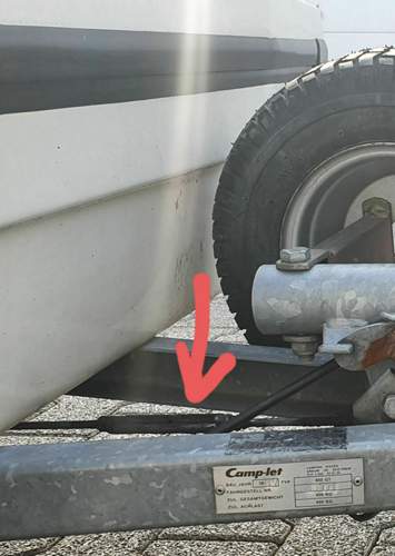

Mein tüv vom Zeltanhänger ist seid nen 3/4 Jahr abgelaufen,
und muss schleunigst zum TÜV.
Da diese mein erster Anhänger ist und null Plan habe welche Funktionen wichtig sind für den TÜV nen Frage an euch.
Nun bj 87 ,einachsig , ohne Stoßdämpfer ,reifen ca 3 Jahre alt sehen sehr gut aus da kaum gefahren,
Ist nen Camplet Glx 400 bzw 400 kg.
Was ist alles Tüv relawand ,klar Beleutung muss Funktionen, und bremse wobei ich bis zum letzen Zahn ziehen muss um den zu bremsen.
Beleutung funktioniert die äußere Beleuchtung nicht rechts, ist das TÜV relevant.
Schreibt mir bitte Strichpunkte was ist überprüfen muss.
Strebe noch eine 100kmh Zulassung an, aber erstmal ist der tüv wichtiger.
Auf dem Foto zu sehen welche Leuchte ich meine.
Gruss und Dank im vorraus

Das Zugmaul scheint noch nicht verschlissen zu sein. Aber die Reifen ... also die würde ich schon aus Gründen der Selbsterhaltung erneuern.

Anhand der Bilder würde ich sagen,hast Du reifen vom Rasentraktor drauf.
Die kommen definitiv runter,

Zum Thema ‚ * Not for Highway Service *
https://www.reifendirekt.de/not-for-highway-service.html
Wäre böse ausgegangen : (
Scheinen auch Reifen mit Schlauch zu sein. Ich kann ja mal meinen TÜV Prüfer des Vertrauens fragen, ob es da ne andere Möglichkeit gibt.
Not for Highway, steht auch bei meinen Schubkarrenreifen drauf....
Die derzeitigen Schluppen scheinen eher für zulassungsfreie Fahrzeuge <6km/h zu sein (Bauwägen u.ä.).
Würde mal sagen ihr habt mir den Ar.... gerettet,
wäre es den tüv morgen nicht aufgefallen , bzw Auge zugedrückt wegen den minirissen auf den montierten Ersatzrad das noch ok aussah und ich mit Familie nach Holland mit 100kmh,
Platz nen Reifen der Hänger kugelt sich aus komme ins schlingern mache Unfall und der Hänger landet aufs nachfolgende Auto mit Großfamilie und die kommen um.

Wie schon gesagt, laß ihn von jemanden durchecken, der Ahnung hat. Angenommen die Bremse läuft fest, Unterwegs kann Dir keiner helfen. Ein Bekannter wollte mal mit einem Boot im Schlepptau Richtung Mittelmeer. Das mit brummenden Radlagern, wäre nicht weit gekommen. Waren einfache Kegelrollenlager, die einfach zu wechseln sind. Beleuchtung, Abschmieren, Ölen, kannst Du selber machen.
Ich schraube morgen mal die bremstrommel auf,
ist ja kein Hexenwerk ok zuletzt gemacht in meiner Kfz Lehre vor 30 Jahren .
Setze dann das Foto hier rein,
Wobei dann muss man die Bremse auch gleichmäßig nachziehen .hmmm
Aber mal nen Auge auf die Beläge werfen,
Ansich rollt der Hänger ohne svhleifgeräusvhe,
ist aber vollkommen richtig auf Nummer Sicher.
Zudem auch der tüv Prüfer über andere leichte Mängel hinweg sieht bei neuen Reifen und neuer Bremse.
Habe gesehen, viel Spiel habe ich nicht mehr an der Schraubverbindung an der Deichsel wo man nachstellen kann,
beide Schraubgewinde sind schon fast Stoß auf Stoß .
Gruss
Nachstellschraube feststellbremse
Solche Gewinde bürste ich ab, sprüh die mit Rostlöser ein, wenn alles gängig ist, mit Fett einpinseln. Vorher muß aber die Grundeinstellung der Bremsbacken gemacht werden, an den Zahnrädern, siehe mein Foto. Aber mach Fotos von den Belägen.
