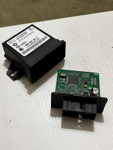

Also ich habe mir mit VCDS das ganze nochmal angeschaut. Stellglied Test gemacht.
Die Xenon Linse rechts lässt sich bewegen seitlich bewegen aber die Xenon Linse links nicht.
Daraufhin habe ich mit ElsaWin geschaut, wo das AFS Steuergerät sitzt. Es befindet sich hinter dem Handschuhfach, links Richtung Mittelkonsole.
Habe das Steuergerät ausgebaut und konnte augenscheinlich nichts feststellen. Habe aber die Vermutung gehabt, dass ich eine kalte Lötstelle im Steuergerät hatte.
Daraufhin habe ich die Platine im Steuergerät in Alufolie eingewickelt und in dem Airfrierer für 20 min bei 110 Grad Celsius.
Habs anschließend wieder eingebaut und siehe da, der die Xenon Linse links bewegt sich nun jedoch habe ich immer noch die Fehlermeldung.
Habe mir daraufhin die H7 Glühbirne im linken Scheinwerfer nochmal angesehen und festgestellt, dass der Faden drinnen einen mini mini kleine Unterbrechung hat, welche manchmal Kontakt hat und manchmal nicht. Habe daraufhin noch die H7 Birne getauscht und der AFS Fehler ist vollständig verschwunden.
Jetzt funktioniert wieder alles so, wie es sein soll und die Scheinwerfer bewegen sich endlich wieder 👍
