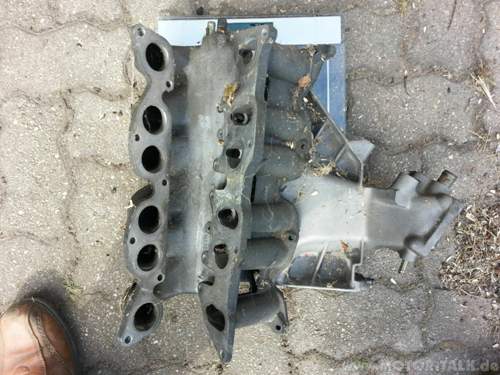

Gewicht VR6 Motor (Quelle):
Man sollte nicht alles glauben was in netz steht..
Hier heute mit waage gemessen..
Ansaugbrücke mit unterteil: 7,5kg
Lima halter: 1,2 kg
Lima 6,8kg
Kupplung mit druckplatte: 6kg
Servopumpe: 1,5kg
Motorhalter hinten beifahrer: 1,1kg
Ein 6gang 3 wellen getriebe wiegt komplett 48kg wie kann eine leichteres 02a dann 50kg wiegen?
20140824-153142
20140824-153146
20140824-153700
Ich kenne weder dich noch die andere Quelle und der möchte auch selbst gewogen haben... deswegen weiß ich nicht wem ich glauben soll 😉 Trotzdem scheint der Motor im Vergleich zu modernen Hochleistungsmotoren doch sehr schwer zu sein!
Es hängt aber auch von der Gewichtsverteilung also wo und wie genau der Motor eingebaut wird. Ein paar cm weiter nach vorne machen da unter umständen viel aus
Da die zwei Antriebswellen parallel zu den Radnarben stehen müssen kann das Getriebe nicht verlagert werden und am Getriebe sitzt auch der Motor.
Vr6 und 4zylinder sitzen beide an der selben stelle nur der 4 zylinder ist 15° geneigt während der vr6 gerade drin steht weil sonst die haube nicht mehr zu geht.
4zylinder 02a und 6zylinder 02a unterscheiden sich nur an der getriebeglocke und die ist tauschbar.
Ich habe nur einen handelsübliche waage genommen das zeug draufgelegt und die gewichte abfotografiert..
Wem du glaubst bleibt dir überlassen..
