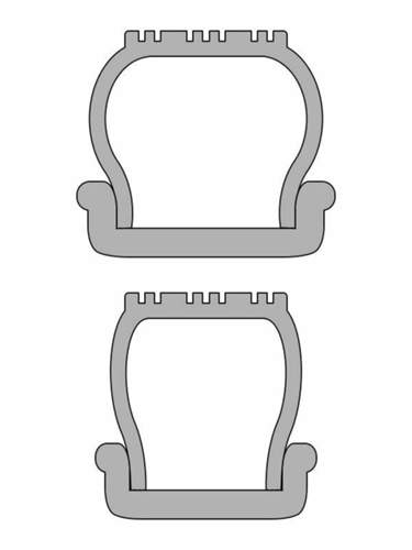

Zurück zur Reifenbreite: Ich meinte das Problem, dass die Kontur und damit die Reifenbreite ganz wesentlich von der Felgenbreite abhängt. Ich habe das mal skizziert (siehe unten): Obwohl die Lauffläche unverändert ist, ist je nach Felgenmaß der Reifen bei gleichem Druck und gleicher Belastung unterschiedlich breit. Und auch wenn es auf dem linken Bild nicht so aussehen mag, die Lauffläche ist hier gleich, siehe rechtes Bild.
Gruß Michael
Felgenbreite bestimmt Reifenbreite
ich dachte du redest jetzt von Motorrad anstelle Anhängerreifen - das ist aber garantiert kein Motorradreifen.
jmlif schrieb über Autoreifen, deshalb habe ich einen solchen skizziert. Es ist beim Motorradreifen aber ganz genauso, auch da hängt die Breite des Reifens von der Felge ab.
Gruß Michael
