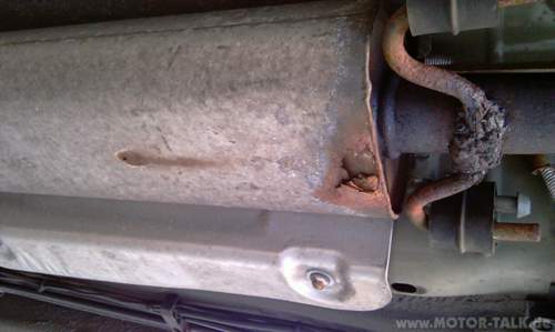

ich habe eine Frage und wollte kein extra Thread aufmachen. Ich muss bald zur HU und wie man auf dem Bild sieht mein Mittelschaldämpfer weißt ein bisschen Rost auf/bzw. schon durchgerostet ist. Aber man hört kein Geräusch das Auto ist ganz leise. Also ich denke es ist nur die äußere Schalle beschädigt. Und jetzt meine Frage, ist das erhebliches Mängel oder komme ich damit durch die HU?

Muss dicht sein....sieht aber nicht so aus !
Also lieber neu
Sieht für mich so aus als wär das einfach nur die äußere Hülle => ist dem TÜV scheißegal.
Wenn dus genau wissen willst: nimm dir nen Schraubenzieher und stocher damit mal ordentlich in das Loch rein - geht er durch muss der Topf neu, wenn nicht ist er wohl noch dicht und kann bleiben. Nur den Halter solltest du vielleicht mal ein wenig nachschweißen, der sieht aus als wär er bald weggerostet.
So sah mein Schalldämpfer schon vor 3 Jahren aus. Seit dem hat er den zweiten TÜV bekommen.
Das Loch in der Mitte (nicht das große Loch an der Seite) würde ich mal überprüfen. Für mich sieht es aus, als wäre der Topf da nicht mehr dicht, Kondenswasser tropft aus dem inneren Behälter auf den äußeren, läuft dann hinab zum Rohr und deswegen hat es an der Seite/Hinten das große Rostloch.
Ich halte jede Wette, daß du einen Schraubendreher im mittleren Loch durchstossen kannst.

@MischaM: Angerostete Schalldämpfer sind ok, solange sie dicht sind. Lappen in den Auspuff stopfen, bei laufendem Motor Hand an die Roststellen halten: Wenn da nix bläst, hat meine Zunft nix zu meckern.
