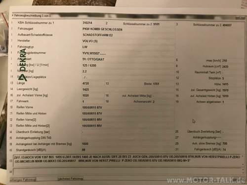

Für die Reifen Eintragung hat er dieses Dokument genommen, hatte noch weitere 3 die hier auch herum geistern. Er hat mir auch ein Ausdruck gegeben mit den ganzen Reifengrößen die man "so" fahren darf ab Werk.

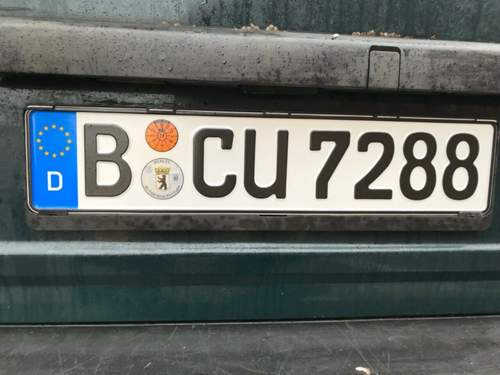

So heute früh bei der Zulassungsstelle angerufen zwecks Termin und es wurde mir einer angeboten heute Mittag ansonsten erst nach Sylvester wieder 🙂

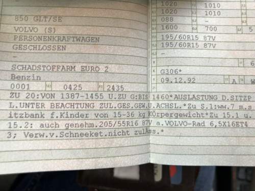

21€ bezahlt für ein neuen Brief und Fahrzeugschein und auch gleich 2 neue Nummernschilder genommen ( gleicher Kennzeichen)

Das ist ja krass. Aber gilt bei der Reifenfreigabe auch die Herstellerbindung? Du bist ja mit deinen Nokian vorgefahren. Früher gab es bei defektem Abblendlicht mal nen Zettel, dass man das schleunigst beheben soll und fertig.
Ich glaub die Bindung ist inzwischen nicht mehr gültig. Er hat mir den Ausdruck gegeben wie der Stand von 94 war quasi. Ich habe Nokian jetzt drauf und alles gut. Er hat auch geprüft das die Reifen nichts berühren bei Volleinschlag und ich habe ihm auch glaubhaft vermittelt das ich die zusätlichen Lenkanschlagbegrenzer auf die Axialgelenke montiert habe.

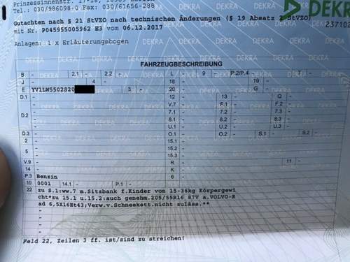

Gestern bin ich zur Nachprüfung und diese auch bestanden. Ich habe jetzt auch verstanden wieso der Wagen so gründlich untersucht wurde. Und zwar hat er mir ein Gutachten nach §21 ausgestellt (Vollabnahme) wegen der Gas Austragung. Jetzt muss ich mit diese Papiere zur Zulassungsstelle und ein neuen Fzg Schein holen samt Plaketten.
