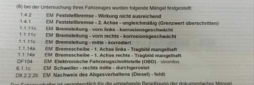

Hallo zusammen.
Mein Transit hat leider keinen Tüv bekommen.
Muss einiges gemacht werden.
Bremssattel hinten links
Bremsleitung neu
Bremsscheiben und Beläge vorne
Und paar Kleinigkeiten.
Was wird mich der Spass kosten?
Was meint Ihr?
Will den ja weiter fahren und bin zufrieden.
Motor ist top mit 170tkm
Gruss
Anhang Mängelbericht
20200220
Wie alt ist der Wagen? Vor Bj. 96, meine ich muss mit OBD1-Software ausgelesen werden. Auch kann die Sicherung für OBD defekt sein. Damit wären dann schon 2 Punkte erledigt.
Bremsen ringsherum neu und die 3 Bremsleitungen, dazu ein Blech einschweissen.
Ich denke mal, dass du mit 1500 rechnen musst in einer freien Werkstatt.
5000 halte ich für masslos überzogen.

Ich schätze mal min 5000 euro.
Wie alt ist dereagen denn ?

Sind die Bremsen aus Metroitengestein für die Raumfahrt zugelassen?
Der einzige Punkt der Diskussionswürdig ist, ist doch die Bremsleitung.
Die "Schätzung" von 5000€ zeigt eher wie es bei Nicht-Vertrauenswürdigen Werkstätten laufen kann (leider keine Seltenheit heuzutage, die wittern es sofort wenn sich jemand überhaupt nicht auskennt) - deswegen geh lieber in ein paar Werkstätten und lass dir unverbindliche Konstenvoranschläge machen. Wenn die dann nicht mal unters Auto schauen, kannst du auch gleich wieder gehen.
Alles andere macht keinen Sinn - die Teilepreise kannst du locker selbst Online kontrollieren.

Danke für die Nachricht.
Der Transit ist Bj 2007

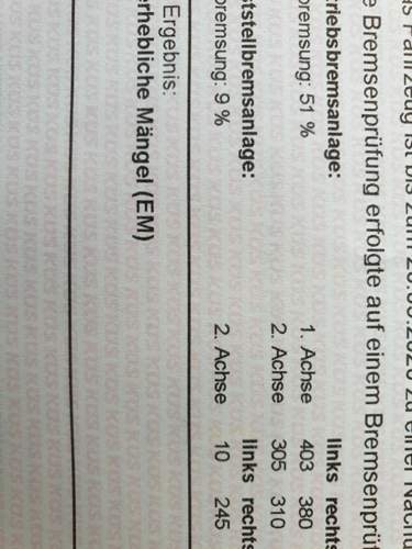

Bremstest war eigentlich gut,warum der Tüv vorne bemängelt weiß ich nicht.
Ist nur hinten links die Feststellbremse ohne Funktion...ist zu der Hebel...
15822021112464751855235206275074
Ich meine, die Bremsen müssen einen Wert von 58% des zulässigen Gesamtgewichts des Fahrzeugs erreichen. In der Regel fährt man nicht voll ausgeladen da hin. Deshalb sollten die Bremsen mit wenig Gewicht blockieren. Das reicht dann aus, wird aber im HU-bericht dann auch vermerkt. Erreicht Blockiergrenze o.ä.
War eben nochmal beim anderen Tüv.
Also Tüv ist nicht Tüv muss ich feststellen.
Bekomme Tüv wenn folgendes repariert wird.
1. Bremssattel hinten
2.Flexrohr
3.Traggelenk vorne rechts
Das wars.
Bremsen sind ok sagt er.
Nur Feststellbremse Kipparm hängt.
Hm was mach ich jetzt?
Gruss
Dann lass das reparieren was nötig ist. Ich persönlich würde jedoch nach und nach die zuerst festgestellten Mängel beheben. Vor allem die Bremsen. Solltest du auch, denn du sitzt ja drin.
Die Bremsleitungen sind oftmals Ansichtssache. Man kann sie mit der Drahtbürste reinigen und dünn einfetten.
Und die Durchrostung am Schweller ist sicher da. Das ist keine Auslegungssache.
Und wie hat man jetzt plötzlich Abgaswerte auslesen können?

Ja lasse auf jedenfall Feststellbremse hinten links machen.
Er meinte ,das man vielleicht nur den Hebel mal einsprühen muss und gangbar )
Flexrohr ( Desshalb kein AU ,weil er gesagt hat mit dem Flexrohr bekommt er kein AU )
1.Tüv war freie Werkstatt
2. war direkt DEKRA
Hebel kannste selber mal gangbar machen, Flexrohr mit Loch kann man Au nicht machen. Nächste Möglichkeit fix machen lassen, kann nicht so teuer werden und zum gleichen Prüfer - Prüfstelle und die Nachuntersuchung ist sehr günstig.
