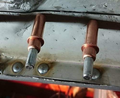

Ich meine sowas hier, hab ich an meinem Punto gemacht, TÜV war zufrieden.
O.k., hier ist es der Schwellerfalz, da kommen 3 Bleche zusammen. Witzigerweise war auf beiden Seiten das innere Blech an vielen Stellen unter dem aufgesprühten Kunststoffunterbodenschutz weggegammelt, der Falz aber rostfrei (zwischen den Blechen am Falz war eine Masse, die hat wohl verhindert, das es da weiterrostet).
Die neuen Bleche haben Löcher bekommen, das mittlere habe ich angebohrt und dann schön im Kreis einen durchgeglühten Punkt reingelegt durch die 3 Bleche. Alle originalen Schweisspunkte aufgebohrt und neu gemacht, in Summe sind es natürlich jetzt mehr Schweisspunkte.
So habe ich auch andere Bodenbleche (überlappend und größtenteils abgesetzt; Bleche schön zusammengezogen mit den Schweissstiften) geschweisst.
Die sind doch fester als die Punktschweissungen an den Kanten (und sieht auch besser aus)?
