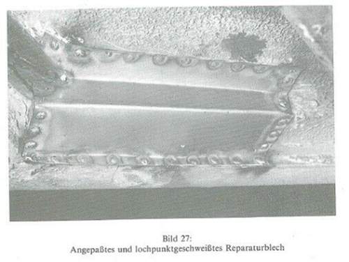

Das angehängte Bild zeigt eine konforme Reparatur aus diesem Buch...da sieht man das Spargel1 recht hat, es hätten beim TE ein paar Punkte mehr sein können.
Reparaturblech

Beim Lochpunktschweißen ist das Bohren der Löcher ins Repblech auch Mist, dann muss man hinterher mit einem Senker den Grat auch noch entfernen. Es gibt spezielle Lochzangen dafür.
Generell sagt das Buch bei Reparaturschweißungen folgendes:
1. Die Reparatur ist nach Vorschrift des Herstellers durchzuführen...
2. Liegt keine solche Vorschrift vor, sind die Bleche mit Widerstandspunktschweißen einzusetzen...
3. ist das nicht möglich, ist möglichst mit dem Lochpunktverfahren zu arbeiten.
Das Randstrichschweißen wird sogar im Pilgerschrittverfahren beschrieben, ein Absatz weiter steht jedoch das Flankenkehlnähte, also Randstrichschweißen, in der Zugzone von Biegeträgern ungünstig sind.
Bas Buch beschreibt auch das Stumpfschweißen und sagt, dass es an "weniger beanspruchten Teilen" erlaubt ist.
Gleichzeitig sagt das Buch nach der Frage was denn tragende Teile sind:
"Grundsätzlich sind alle verschweißten Bleche der selbsttragenden Karosserie mehr oder weniger tragende Teile"
Tja, hier sieht man das der Prüfer je nach persönlichem Ermessen eine Reparatur als nicht sachgemäß einstufen kann...es sei denn sie ist genau nach Herstellervorgabe durchgeführt...nur dann gibt es nix zu diskutieren.
