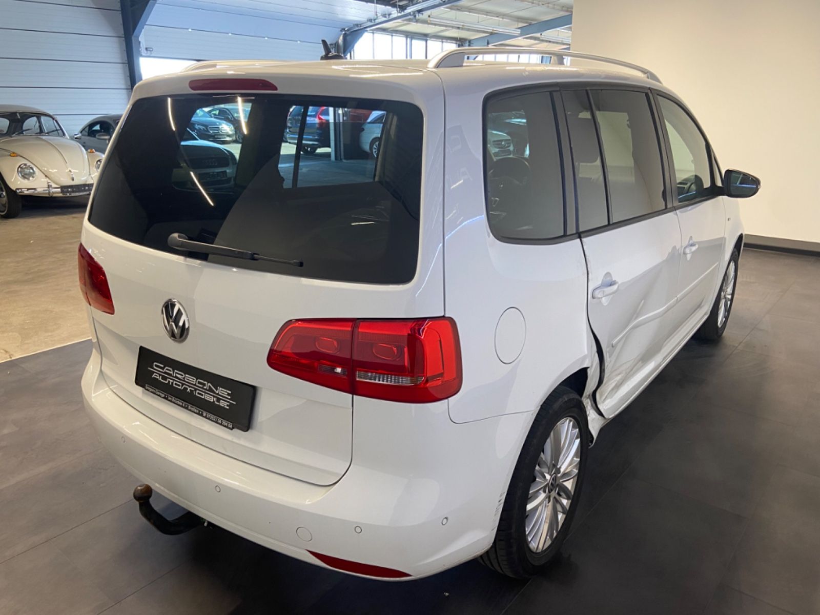

Im beigefügten Bild sieht man den Schaden.
War noch nicht vor Ort.
Angenommen, Reifen hat keinen Abdruck, dann sollte das Fahrwerk wohl von dem Schaden unberührt sein (Könnte man da noch was prüfen, wenn der Reifen ohne Abdrücke ist? Rund laufen wird das Rad wohl noch...Lager...kein Plan... Wie gesagt, noch nicht direkt angesehen).
Wie Tüv rel. ist der Schaden? Wenn man Tür ersetzt, wäre es dann wieder klar für HU? Bzw. wenn Tür sogar so bleibt, interessiert die so ein Schadensbild? Schweller unten scheint auch noch etwas verbogen zu sein.
Interessant wird es wohl, wegen Wind und Wasser...

Da gibt es mit ziemlicher Sicherheit keine Plakette.
Bodenblech ist bestimmt auch zerknittert.
Und wer will so rumfahren?
Will man sein Kind da reinsetzen? Die Stabilität für einen potenziellen Seitenaufprall hat das Blech schon verwirkt.
Da muss mindestens Teilersstz eingeschweißt werden.
Lauffläche des Rades ist auch nicht mehr abgedeckt.

Stimmt, Bodenblech guter Hinweis.
Wie man rumfahren will..joa, wird ja nit unbedingt besser hier, so what.
Jo, Lauffläche vom Rad ist nicht mehr abgedeckt.

Mach mal aussagekräftige Fotos. Dann kann man weiter Philosophieren.
Selbst mit neuer Tür hast ne klaffende Lücke zur Seitenwand, der Radlauf ist eingedrückt...
Ich war ja noch nicht vor Ort. Halbe Stunde entfernt, hab nicht mehr als das was online ist. Weiß auch nicht, wieso die nicht frontal Fotos machen können.
Ja, meinte ich ja oben..neue Tür, Spalt für Wind und Wasser... Und der Schweller, wenn der unverbeult sein muss, geht es ja nicht. Zumindest bissel zerdrückt ist er.

Schließt denn die Tür noch zuverlässig? Der TÜV könnte z.B. bemängeln, daß das nicht mehr sichergestellt ist.
