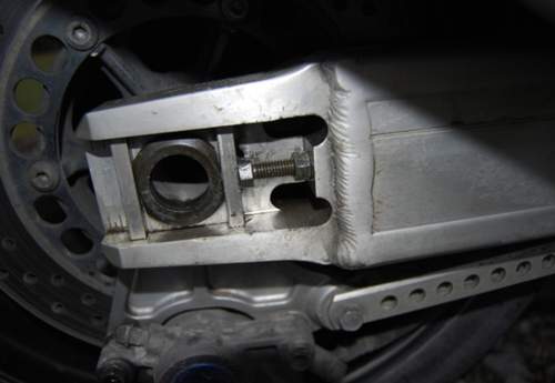

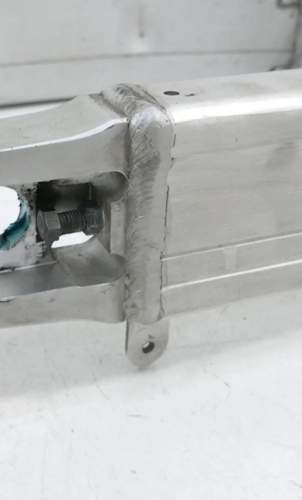

Hallo, hat jemand Erfahrungen mit (vom Tüv) bemängelte Schweissnähte an der Schwinge? Hatte mir eine andere gebrauchte Schwinge gekauft, die meiner Meinung nach genau so aussieht.
Das erste Bild ist die bemängelte Schweissnaht.

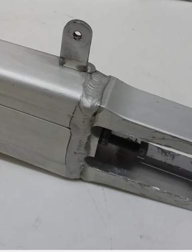

Das zweite die neue.
Danke im voraus.

Die Schweißnaht wurde abgeschliffen.
Das ist nicht zulässig.
Der TÜV bemängelt zu Recht.

hilft aber nichts, dass die schwingen schrott sind. und lenkrad hast du da drauf? bitte um bilder .....
Nein habe keinen neuen Lenker.
Jeder japanische Schweißer würde bei so einer abgelieferten Arbeit Harakiri begehen. Solche Schweißnähte gab es von da in den 70er Jahren, die sahen aus wie vertrocknete Regenwürmer.
Alu schweißen ist sehr speziell, das fängt schon mit dem richtigen Materialzusatz an. Da muss man schon den richtigen Werkstoff der Schwinge kennen, Alu ist nicht gleich Alu. Dementsprechend muss auch der Schweißdraht sein.

@BlackyST170 schrieb am 7. März 2023 um 18:25:19 Uhr:
so ist es
wobei hier nicht ab- sondern "nur" an-geschliffen wurde.
DABEI !
schweißnähte dürfen maximal poliert werden wobei dann iMMER noch die "raupen" eindeutig erkennbar bleiben müssen !
die raupe ist bei der statischen berechnung der schwinge (anderswo auch) in die festigkeitsberechnung mit einbezogen.
und der riß ist nach meiner meinung einfach dreck , der sich in die minifuge zw. naht und schwingenarm eingenistet hat.
Ich denke die Schweißnaht ist schon vom werk so !! Warum sollte jemand das so abschleifen??????
Hier mal ein Bild eines Schwingenendes von einem ähnlichen Motorrad.
Ist auch dreckig, aber sieht anders aus.

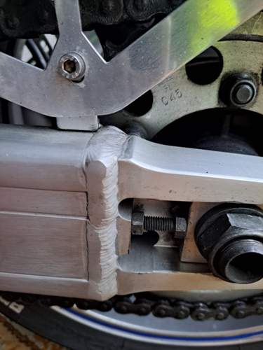

Hier meine FZS 1000, RN14, 2005.
Mit der Zahnbürste erst einmal den Dreck entfernen und dann neue Bilder machen, im rechten Winkel zur Schwingenoberfläche.
re
also wenn ich mir die anderen bilder anschaue,
würde ich sagen - wieder dreckig werden lassen und dann zu nem ganz anderen prüfer
Schwarz lackieren.
