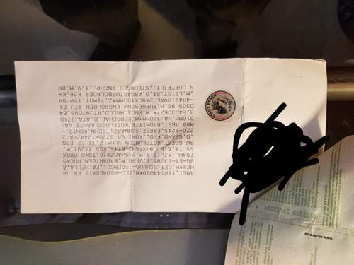

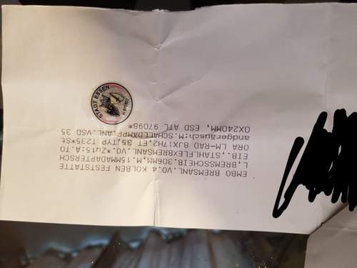

Ich hab im Anhang mal denn Fahrzeugschein mit denn Eintragungen drinnen fall es jemand Interessiert
Img-20220802-wa0007
Img-20220802-wa0006
Img-20220802-wa0005
Was ich noch nicht ganz verstehe es ist das mit dem Fahrwerk
Koni 1150 5001 1
Das ist verbaut
Im Schein stehen aber nur Federn oder bin ich da jetzt falsch informiert
Weil das Fahrwerk ist eigentlich nur für Golf 2 soweit es im Internet steht
Ich hab da leider nicht viel Ahnung ist mein erster Umbau haha
