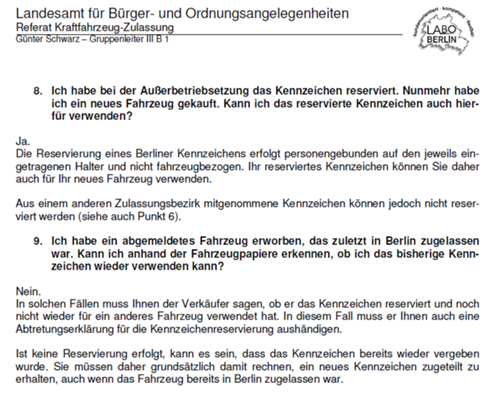

Der Verkäufer hat das Auto vorübergehend abgemeldet und hat das ungestempelte Kennzeichen behalten und reserviert. Mit diesem Kennzeichen darf der Käufer zur HU fahren, der Gesetzestext erlaubt das eindeutig:
(4) 1 Fahrten, die im Zusammenhang mit dem Zulassungsverfahren stehen, insbesondere Fahrten zur Anbringung der Stempelplakette sowie Fahrten zur Durchführung einer Hauptuntersuchung oder einer Sicherheitsprüfung, dürfen innerhalb des Zulassungsbezirks und eines angrenzenden Zulassungsbezirks mit ungestempelten Kennzeichenschildern durchgeführt werden, wenn die Zulassungsbehörde vorab ein solches zugeteilt hat oder eine Reservierung nach § 16 Absatz 1 Satz 5 besteht und die Fahrten von der Kraftfahrzeug-Haftpflichtversicherung erfasst sind
Hör doch bitte auf, weiter Verwirrung zu stiften außerdem reitest du dich immer weiter rein
Die richtigen Antworten wurden mehrfach gegeben ( nicht von dir).
Und der Verkäufer wird das Kennzeichen wohl kaum reserviert haben, schon gar nicht, wenn er sich von dem Fzg trennen will.
Dieser, einzige, Sonderfall trifft also nicht zu.
... und selbst dann, zumindest in Berlin erfolgt die Reservierung personen- und nicht fahrzeuggebunden und muss beim Verkauf 'abgetreten' werden (nicht vom Auto ...). Woanders dann vermutlich auch.
Reservierung-abtretung-berlin
