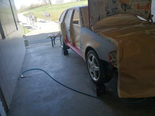

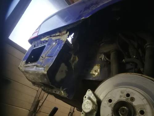

Bei einer ersten TÜV-Prüfung beim TÜV- Süd hat der Sachverständige mir ein großes Loch in den Radlauf hinten rechts gehämmert und mich mich dem Hinweis das Auto wäre Schrott ohne weitere Prüfung vom Hof geschickt.
TOLL, ich war genervt und auch etwas deprimiert.
Auf dem Heimweg zur Schnapsflasche kam mir die Idee in die Werkstatt von Freunden zu fahren, dass Auto vorzustellen und die Kosten der Rostbeseitigung zu erfahren.
Andreas, der Meister nannte einen Preis von € 300,- zur Schadenbeseitigung. Die Repatatur wurde dann auch so erledigt.

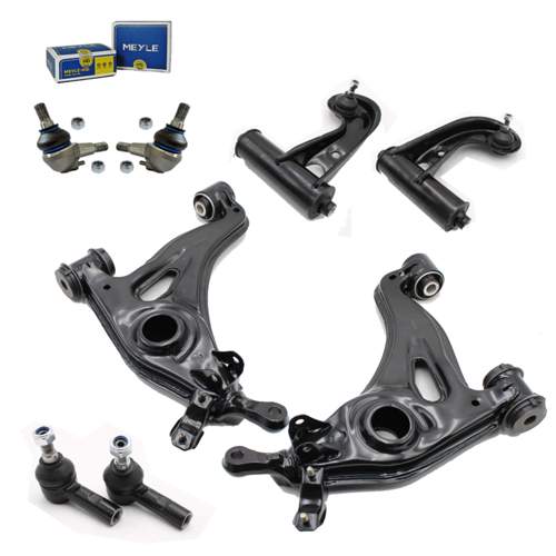

Ist mir schon klar das, dass ein oder andere noch zum Vorschein kommt womit ich nicht gerechnet habe, denn Wunder gibt es nicht. Hier gibt es ja laut Netz die 10 berühmten Stellen die man sich unbedingt anschauen sollte, was ich auch getan habe und dabei fest gestellt habe das die Querlenker Gummilager Vorne Rechts und Links Risse haben. Wollte es mir dann einfach machen und habe 4 neue bestellt ( Oben und unten ) Dies kann man natürlich nicht selber machen, da diese ja Rein und raus gepresst werden. Dann kam die böse Überraschung ich war in 4 Werkstätten alle haben sich geweigert diese Arbeiten zu machen da der Aufwand zu groß wäre. Alles wieder zurück geschickt und einen kompletten Satz von neuen Querlenker bestellt ( Siehe Bild ) Am Dienstag geht er in die Werkstatt und dort wird dann alles getauscht, ein paar Teile weniger die man entrosten und behandeln muss.

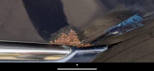

Ich glaub immer noch dass der Kotflügel durchgerostet ist. 😁
Steht dir frei das zu glauben, wäre aber auch nur ein Loch drin gewesen, dann wäre er mit Sicherheit nicht ende Oktober 2023 ohne Probleme durch den TÜV gekommen, ich kann mir nicht vorstellen das der TÜV Nord so Dumm ist um das zu übersehen. Aber wie schon geschrieben, die Radhauskästen hatte ich runter und es war alles sauber nicht einmal Flugrost, aber da ich mein Projekt alles was Rost betrifft sobald die Temperaturen 24 Grad Plus betragen werde ich es ja sehen, da ich mit dem Schweller und den Radkästen als erstes anfange. Wenn es soweit ist schicke ich dir Bilder
Doch, so wie der jetzt aussieht kommt der durch die HU.
Wenn du da aber mit dem Schraubendreher drückst, dann brichst du da ein Loch rein.
Wenn das schon solche Blasen wirft, dann ist da nix mehr brauchbares drunter.

@Steven4880 schrieb am 18. Mai 2024 um 21:02:09 Uhr:
Ich hatte es dir doch schon geschrieben, da ist nichts gespachtelt, da ich einen Magneten drauf gehalten habe. Gebe mir 3 Tage Zeit dann mache ich neue Bilder in 4 K Auflösung und dann schaust du dir das noch mal an, von mir aus auch ein Video wo ich mit dem Schraubenzieher drauf haue.
Ich hatte es doch schon geschrieben der Rost war nur Oberflächlich, keine Blasen, habe dann mit 180er Schleifpapier ein bisschen geschleift und es kam das nackte Metall zum Vorschein, daher Nigrin mit Nigrin eingepinselt da noch schwarze Punkte sichtbar waren was nichts anderes bedeutet das dort Wasser eingeschlossen ist, wenn es soweit ist kommt alles runter und wird Neu lackiert, Nigrin ist nur drauf um den Rost für ein paar Wochen, damit der Rost nicht weiter Frist. Wenn das blanke Metall zu sehen ist und die Stärke ist ausreichend ist auch nichts durch gerostet
Wir beiden sollten es jetzt hier beenden, da wir mit unseren Meinungen auf Kollision Kurs sind. Da ich ohnehin vor habe beide Vorderen Kotflügel ab zunehmen um zu sehen wie es darunter aussieht, melde ich mich wenn Sie unten sind, trotz dem Danke für deine Tipps

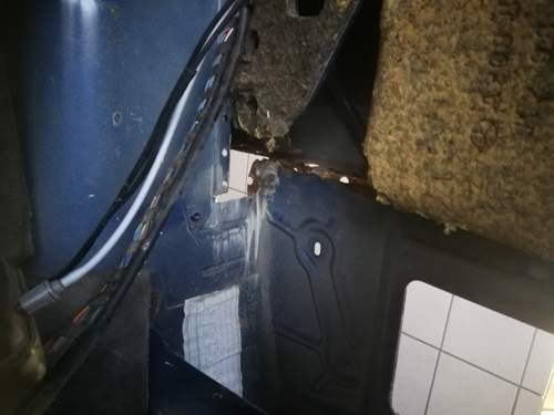

Um diese Ecke richtig beurteilen zu können, muss die Radhauschale und der Stoßfänger ab. Ausgangsrostherd ist meist die Bohrung für den Schiebedachablaufschlauch. Erst wenn man den U-Schutz und die Karosseriedichtungsmasse entfernt hat, kann man das richtig beurteilen.
Ist der Rost außen schon so deutlich und vernarbt, ist da nicht mehr viel Blech vorhandem.
