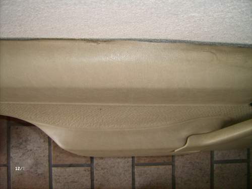

Hallo liebe 190er Fans,
ich habe einen 190E Bj 90 mit 60000km ohne Winterbetrieb.
Daraus ist zu entnehmen, dass es sich um ein gut erhaltenes Exemplar handelt, mit dem ich hin und wieder sehr gerne unterwegs bin. Einfach ein tolles und angenehm zu fahrenes Auto.
Nun zu meinem Problem.
Ich muss leider bei meinem 190er auch die Belaglösung der Türverkleidung feststellen. Am oberen Rand sind alle 4 noch 100% in Ordnung. Bei meinen vordern Belägen löst sich der Bezug im Bereich der Armlehne. Ich habe ein Foto dazu eingestellt. Gibt es hier Lösungsansätze, welche umsetzbar sind? In der Suche fand ich nur zum Problem am oberen Rand etwas.
Die Beläge sind als Neuteil leider nicht mehr erhältlich.
Für Infos wäre ich sehr dankbar.

So, nun meine Erkenntnisse.
Ich habe in dem Bereich, in dem sich die Verkleidung gelöst hat, ca. alle 20mm Löcher mit einem Durchmesser von 2mm gebohrt. Diese habe ich auf 3,5 mm aufgebohrt und mit einem 5mm Bohrer angefast.
Über die Löcher habe ich Uhu Leder und Schuh eingebracht. Dieser Kleber ist relativ dünnflüssig. Nach dem Befüllen habe ich zum Verteilen des Klebers die Verkleidung geschwenkt. Dann habe ich mein angepasstes Kantholz mit Schraubzwingen fixiert.
Nach 2 Tagen habe ich die Zwingen und das Holz entfernt.
Im Randbereich haftete die Verkleidung jedoch nicht.
Also habe ich dort wieder Löcher gebohrt und nun einen Montagekleber (Tec7) hierüber injiziert.
Dann wieder das Kantholz drauf und einen Tag gewartet.
Heute habe ich mir alles angeschaut, es ist besser als erwartet.
Nochmal würde ich nur mit einem Montagekleber arbeiten.
Ich hänge mal ein Bild an.
Grüße Markus

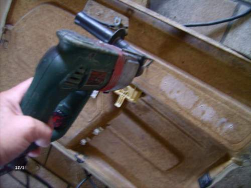

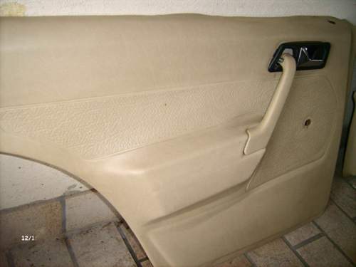

So Leute, habe mich mal an die Türpappen gemacht. Bei meinem roten 1.8er sind ja alle 4 ausgebeult. Also der Reihe nach.
1. Türverkleidung ausbauen
2. 8 Löcher in die Rückseite der Pappe bohren, 4 oben 4 unten oberhalb der Armauflage, Achtung
Abstandhalter ansetzen, nicht durch die Folie bohren
3. Mit Infrarotstrahler die Folie erwärmen, nicht verbrennen
4 . Mit Kurtaschenkleber, Silikon etc. oder Pattex in die Löcher den Klebstoff einspritzen
5. Holzbriketts, evtl. etwas Vergleichbares direkt auf die ausgebeulte Stelle legen, weiter beschweren
mit noch einer Lage
Holzbriketts beschweren (20 kg), die Form der Briketts drückt sich direkt in die Falte der Verkleidung
6. Das ganze 24 Stunden trocknen lassen und sich den Erfolg anschauen, siehe die Bilder von mir
