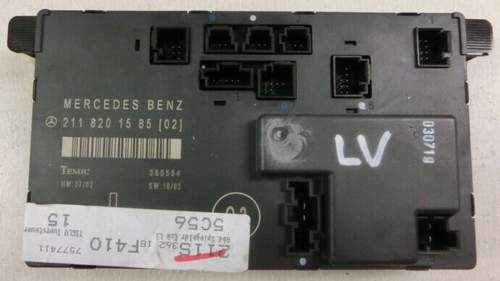

ich bin neu hier in dem Forum und habe mich vorab schon mal etwas schlau gemacht, bez. Fehlersuche Funktionen und Türsteuergerät Fahrertür beim W211 Lim. 320 Cdi (204 PS), Avantgarde, EZ 7.2003
Ich habe die Problemmatik, das einige Funktionen der Komfortsteuerung mit Memory für den Fahrer nicht funktionieren. Habe den Wagen so schon erworben, habe gedacht, es wäre kein großes Problem...

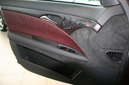

Folgende Funktionen an der Fahrertürsteuerung kann ich nicht mehr ausführen:
- Fahrersitzverstellung kompl. ohne Funktion (Sitzhöhenverst., Sitzfläche, Lehne, Kopfstütze), nur Sitzheizung funktioniert
- Memory lässt sich nicht programieren, nur noch für elektr. Spiegel
- elektr. Lenksäulenverstellung am kleinen Hebel unter Lenkrad ohne Funktion
- Gebläse im Fahrersitz ohne Funktion (wird von Mittelkonsole aus bedient)

Dann habe ich mir ein von der Teile-Nr identisches Türsteuergerät (T-Nr. 2118201585/02) zugelegt.
Dieses habe ich gegen das in der Fahrertür ausgewechselt. Leider funktionierte bei diesem ausgetauschten keinerlei Funktionen. Ich machte mich wieder schlau und stellte fest, dass das neue Türsteuergerät auf das jeweilige Auto "angelernt" werden müsste.

Tja, leider falsches SG gekauft 🙁
Nicht das TSG ist dein Problem, sondern das SG im bzw. unten am Fahrersitz. Dies ist zumindest für die Sitzprobleme verantwortlich.
Für die Sitzlüftung ist das SG Sitzklimatisierung zuständig. Dieses ist unter dem Fahrersitz unter dem Bodenbelag montiert. Um dieses SG ausbauen oder prüfen zu können muss der Sitz raus.
Bevor du jetzt aber wie wild SGs suchst, solltest du als erstes mal die Stecker unten am Sitz prüfen. Mit etwas Glück hat sich nur ein Stecker gelockert.
Ansonsten würde ich eh erst mal eine Diagnose mit der SD empfehlen.
Ach, noch was. Hast du nur das Verstellen der Spiegel geprüft oder kannst du eine andere Stellung auch speichern/wieder abrufen. Dein Memoryproblem könnte nämlich auch durch einen def. Memorytasterblock kommen, oder eine der drei Adern zum TSG.
Also kurz, mit deinen Aussagen kann man den Fehler nicht finden, aber das TSG ist es ganz sicher nicht - wobei, ganz sicher kann man natürlich nie sein.
Und so ganz neben bei, eine identische Teilenummer sagt nur aus das die Hardware und Software identisch sind. Wie das SG verwendet wurde bzw. verwendet werden soll wird durch die Programmierung entschieden.

Tja, Weißware ist ja auch was ganz anderes als ein PKW.
Die SGs, nicht alle, sind für mehr Funktionen ausgelegt als im Fahrzeug verbaut. Somit ist eine Kodierung je nach Ausstattung zwingend nötig. Die HW und SW Nummern bzw. das Datum sagen nur etwas über die Bestückung bzw. Programmierung des µP aus.
Zurück zu den Problemen.
Also, nach deiner jetzigen Schilderung ist weder das TSG noch der Tasterblock defekt. Der Fehler ist am/im SG Fahrersitz,der Sicherungen, der Stecker oder Adern zu suchen.

Wenn dies alles geprüft und für i. O. befunden wurde, dann ist ein neues "Steuergerät Vordersitzverstellung mit Memory, Fahrer" nötig.
Auch die Versorgung und Steuerung der Lenksäule erfolgen von diesem SG!
Die Arbeit für den Tausch und Kodierung TSG Fahrer kannst du dir def. sparen, da dort, auf das Problem Memory bezogen, nur die Befehle vom Tasterblock eingelesen, verpackt und auf den CAN Bus gelegt werden.
