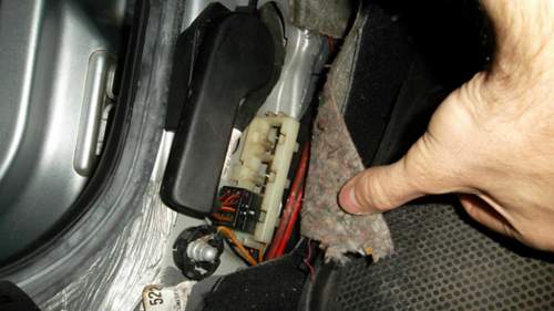

Hallo zusammen!
Ich hatte das gleiche Probleme mit der Elektrik an meiner vorderen linken Tür (Fahrerseite) wie der erste Beitrag.
- mit der Ferbedienung schließen alle Türen ausser diese. Kann die Fahrerseite nur per Schlüssel mechanisch abschließen
- elektrische Fensterheber funktionieren an Fahrer und Beifahrerseite nicht (Hinten hab ich Kurbel)
- Innenbeleuchtung geht nicht aus beim Starten des Motors, bzw abschließen des Fahrzeuges (Ausser ich schalte sie ganz aus)
- eletrisch Verstellung der Aussenspiegel nicht möglich
- elektrsich beheizbarer Außenspiegel funktioniert nicht (auf Beifahrerseite funktioniert er)
- die Betätigung der Zentralverriegelung innen funktioniert nicht
Das rote Blinklicht für die Diebstahlsicherrung auf der Fahrerseite Blinkt. Wenn ich die Fahrerseite mit dem Schlüssel öffne geht es für ein paar sekunden aus und blinkt dann wieder. Auch wärend der Fahrt.
Habe den Fehlerspeicher nicht auslesen können da ich das VAG-Kabel nicht habe.
Aber Dank Eurer Beiträge hab ich den Fehler bei mir gefunden :
Stecker an der A-Säule :
Rotes und Braunes Kabel gequetscht , beide Can-Bus-Kabel abgeschert.
siehe Bild :
Ich hab da auch mal noch ne Info:
Nach langer Fehlersuche meinerseits, habe ich nun festgestellt das die Kabel zur A-Säule im Türspalt gut aussehen und habe das Kabel mal weiter in den Innenraum verfolgt. Unterhalb des Motorraumöffners endet dieses in eine Steckverbindung. Diese Steckverbindung schimmerte grün, da ich ein Schiebedach habe und VW zu kurze Schläuche in die besonders gut zudreckenden ganz engen Schlauchendgummimuffen im Türspalt verbaut. Wenn die knappen Schiebedachablaufschläuche dann mit der Zeit schrumpfen, dann läuft da schön das Wasser vom Dach in den Innenraum statt in die verdreckte Muffe an der A-Säule zur Tür und somit auch über die Verkabelung da unten.
Mein Problem war das sporadisch bzw. besser gesagt bei kälteren Temperaturen (erst nur unter -5°C und jetzt schon bei +10°C) das Auto mit der Funkfernbedienung alle Türen bis auf die Fahrertür geöffnet hat und dann noch als Bonus etwas verzögert bzw. beim Aufmachen einer beliebigen Tür alle Fenster heruntergefahren hat. Der Scheibenfolie bei vereisten Fenstern hat das natürlich nicht gut getan. Die Fahrertür war dann nur manuell zu öffnen und die Steuerungen in der Fahrertür waren auch wie tot. Nach einiger Zeit, wenn die Leitungen wohl wärmer wurden, war wieder alles Okay. Mal schauen ob das Kontaktspray auf die Kabelsteckverbindung im Innenraum nun ausreicht und ich diesen lästigen Fehler, da sporadischen nur beim Fahrzeugöffnen im kalten Zustand, somit los bin.
