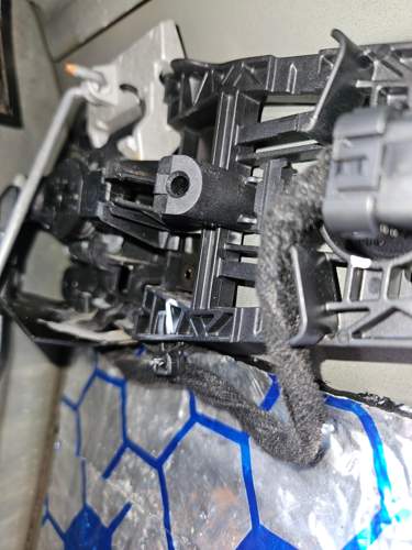

Hm.... echt komisch. Bei mir ging es problemlos raus. Vlt mal irgendwie warm machen oder mit Rostlöser einjauchen. Macht das Schloss keinen Mucks mehr? Bei mir war der Taster vom Türschloss defekt. Zylinder war in Ordnung... Hier noch ein Bild vom Innenleben. Vlt hilft es ja irgendwie weiter.
