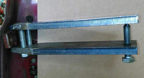

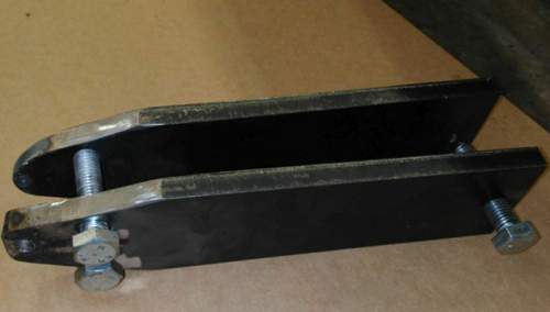

Heute habe ich mit Hilfe eines selbstgebauten Ausdrückers die Scharnierbolzen in ziemlich kurzer Zeit gewechselt.
Ich habe mir ein Werkzeug gebaut, so ähnlich wie ein Spurstangenausdrücker siehe Foto ( Dank an @[ iLLuSioN ] für die Idee)
Damit konnte ich die Bolzen soweit drücken, dass sie ca. 8mm überstanden.
Auf dieses überstehende Ende konnte ich ein Flacheisen schweißen, in das ich zuvor ein 8mm Loch gebohrt hatte.
Damit konnte man den Bolzen dann etwas hin- und her drehen und dadurch dann rausbekommen.
Danke an alle Tippgeber!

Versuch den Bolzen mit einem Abzieher für Spurstangen zu lösen und danach mit einem ordentlichen Durchschlag und Hammer auszutreiben.
Falls die Türe dazu eingebaut bleiben soll, dann möglichst auch die Türe abstützen, damit der Bolzen nicht belastet wird.

Ich habe meinen Abdrücker gerade mal dran gehalten. Den muss ich etwas modifizieren damit er passt, aber dann KÖNNTE es evtl. gehen.

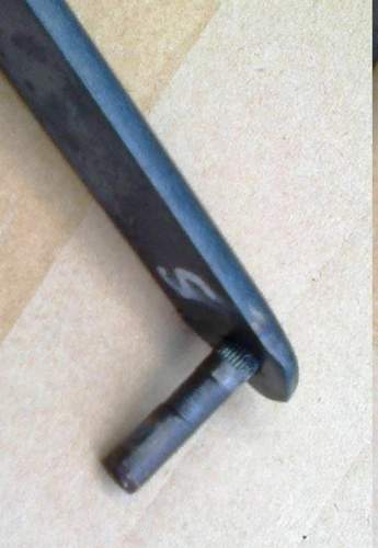

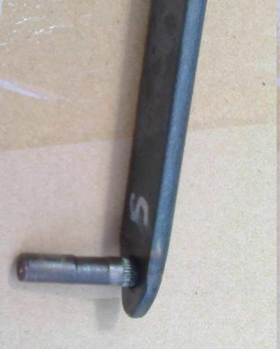

DoMi

Um den Bolzen (321 831 421) zu bewegen musste ich das doch recht stabile Werkzeug nahe seiner Belastungsgrenze bringen :D

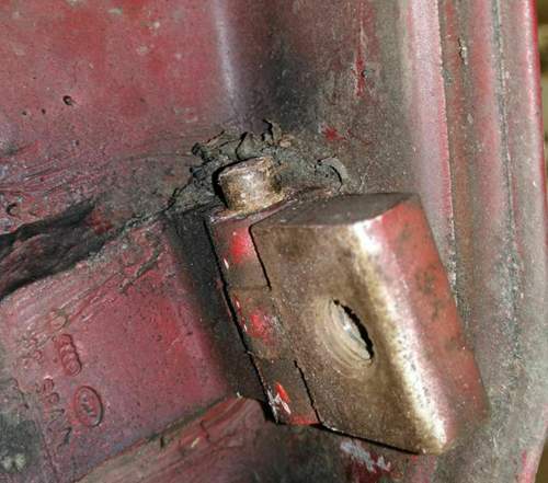

Als ich beim unteren Scharnier endlich den Bolzen raus hatte kam leider auch schnell ein mittelgroßer Schock.
Daß am Bolzen Verschleiß erkennbar ist (Bild 2 ff.) war ja nicht unerwartet,
aber daß die Scharnierhälfte (321 831 403 /n.m.l.) innen auf ca. 10 mm ausgejackelt war machte jegliche Erfolgsaussichten leider schlagartig zunichte :mad:
Die Scharnierhälfte (es ist die angeschraubte) gibt es bei VW (& CP) auch nicht mehr.
Im Gegensatz zu den Scharnieren kpl. (867 831 401 für li. ob. & re. un. / 867 831 402 für li. un. & re. ob.) sind die Scharnierhälften alle identisch, so daß ich nun vorhabe diese einer rechten Tür (vom Schlachtfzg) zu entnehmen.

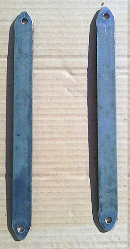

Die Bolzen aus dem Zubehör haben etwas über 8,15 mm Durchmesser, das bitte beim Anfertigen der Flacheisen (25 x 5 mm) berücksichtigen, ich habe 8,5 gebohrt (Bild 1)
