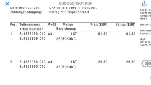

Das wird echt schwierig. Habe wahrscheinlich jetzt die Teilenummer gefunden.
8L4853959 01C
Jedoch kein Ersatzteil im Netz verfügbar im ersten Moment. Ich suche noch. Danke erst mal.
Schau mal hier wegen der Teilenummer😉
http://autofans.info/.../ersatzteile.php?...

Die Teilenummer habe ich nun. Danke. Werde heute mal telefonieren, habe 1 Stück gesichtet im Internet. Mal sehen ob es passt. Danke euch. Ich halte euch auf dem laufenden.
