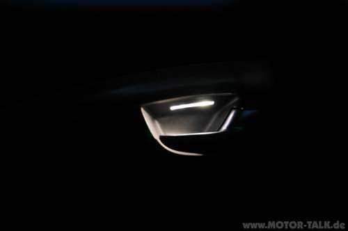

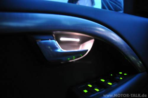

Ich habe mich für das Warm-Weiß entschieden, einerseits aus Geschmacksgründen (sollte so Original wie möglich aussehen), andererseits weil es nicht so hell ist wie das normale Kaltweiß. Farblich passt es gut und heller braucht es auch wirklich nicht zu sein.
clubscher
ich weiss auch net, warum das bei mir so sacke-schwer ging. aber eins steht fest: vorher hat es bei lauterer musik irgendwo gekleppert...jetzt klappert nix mehr! 😁
mach mal foto rein bitte von deinem Warm-Weiß

bitte sehr!
clubscher
Dsc-0834
Dsc-0832

Super Fotos - schaut echt super aus
