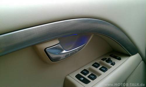

So, für alle wer bissli schrauben und elektrozieren kann.....:D:D:D:D
Türe auseinander nehmen! Grünes Stecker suchen........
und nun........:confused:
Tür VL:
LED Plus ist PIN 4 Kabel VIOLET
LED Minus ist PIN 1 Kabel GRÜN-ROT
Tür VR:
LED Plus ist PIN 4 Kabel GELB
LED Minus ist PIN 1 Kabel GRÜN-BRAUN
Tür HL:
LED Plus ist PIN 1 Kabel BLAU-SCHWARZ
LED Minus ist PIN 6 Kabel GRAU-ORANGE
Tür HR:
LED Plus ist PIN 1 Kabel GRÜN-BLAU
LED Minus ist PIN 6 Kabel VIOLET-ROT
BITTE NACHPRÜFEN!!!!!!! ICH ÜBERNEHME KEINE HAFTUNG!!!!
hab normale Weiße 5mm LED genommen mit wiederstand 5,6 ohm
und ein paar Bilder

also löten musst du nichts...... aber du musst beim Volvo richtigi Kabel abisolieren und mit Kabel von LEDs verbinden und isolieren. Da ist kein Stecker oder so was.
und an den Plexileisten musst du ein bischen kleben. Ich habs mit Heißkleber gemacht aber mit Isolierband rundrum geht auch

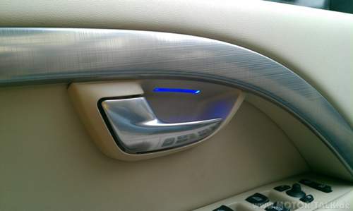

so, ich hab eben auch mal die fahrertür bei mir abgehabt...das abnehmen der tür klingt einfach, ist es aber nicht. man braucht schon kraft, um die tür von den clips abzuziehen. man sollte da mit hartplastikkeilen arbeiten, oder beim herunterhebeln baumwolltücher unterlegen, damit man keine kratzer im lack hinterlässt.
die kabel der LED (bei mir in blau, da radio und KI-beleuchtung ebenfalls blau) sind wirklich etwas kurz, reicht aber mit etwas fummelarbeit aus. die LEDs hab ich mit uhu in die plexiglasscheibe geklebt...und anhand von "stromdieben" von CONRAD-electronik konnte ich ganz einfach die spannung für die LED abgreifen, ohne löten oder kabel trennen zu müssen.
beim anmontieren der innenverkleidung brauch man auch wieder kraft...und hey, ich glaub, ich hab mir dabei ne rippe angeknackst! *aua...:mad:
man sollte sich mit klebeband an der verkleidung markieren, wo die clips alle sitzen, damit man die druckpunkte bei der montage wieder genau erwischt.
und dort dann am besten mit dem knie drauf drücken und die tür mit den händen gegendrücken, damit ihr da schmerzfrei wieder aus der nummer rauskommt.
das ergebnis, das ich mit vollem körpereinsatz unter gefahr meiner gesundheit erreicht habe, werde ich morgen mal fotografieren und hier einstellen. für die restlichen 3 türverkleidungen suche ich noch freiwillige, die keine angst vor vorzeitigem verschleiss haben :D
bewerbungen werden tag und nacht entgegengenommen. bitte keine bluter und menschen mit glasknochen. vorzugsweise handwerklich geschickte bodybuilder mit einer ausbildung im filigranen uhrenhandwerk???
danke! :D

ich denke, das werkzeug aus deinem link könnte wirklich hilfreich sein. die zapfen sind auf dem türblech befestigt und aus metall. ich glaube, da kann man nicht viel kaputt machen. aber man brauch eben kraft und zeit. und wenn man die innenverkleidung wieder montiert, sollte man auch drauf achten, dass alle dichtungen der kabelstränge auch wieder fest an ihrem platz sitzen.
ich hab mir überlegt, mir nen gummihammer zu kaufen, um die innenverkleidung mit weniger körpereinsatz wieder sachgemäss anbringen zu können...und ich frag mich, womit die das in den montagehallen von volvo machen!?

na, vielleicht sitzt die türverkleidung an meinem s80 fester, als bei dir??? ich bin da wirklich net zimperlich. aber mit "etwas" kraftaufwand hatte das echt nix zu tun...
vielleicht gehen die anderen türen leichter, aber die verkleidung der fahrertür saß bombenfest! und die clips mit faustschlägen wieder zu befestigen, hat auch nicht den gewünschten effekt gebracht.
aber ich lade dich gerne zu mir nach hause ein, um mir mal bei einem nachmittag und ein paar flaschen bier, zu helfen, die teile ab- und wieder dranzumontieren, du bär! :D
die ärztin hatte mich noch gefragt, ob am auto was kaputtgegangen ist. da hab ich ihr geantwortet: "nein, nur mein ego und meine rippe sind angeknackst!"
aber mir gehts gut...geblieben sind schmerzen und ein ungebrochener wille, das projekt zuende zu führen! mit neuem montagesatz von amazon und nem gummihammer! :D
hier mal zwei bilder, die ich eben geschossen habe. und ich finde, das blau steht dem elch!
