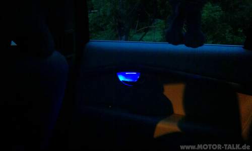

So, für alle wer bissli schrauben und elektrozieren kann.....😁😁😁😁
Türe auseinander nehmen! Grünes Stecker suchen........
und nun........😕
Tür VL:
LED Plus ist PIN 4 Kabel VIOLET
LED Minus ist PIN 1 Kabel GRÜN-ROT
Tür VR:
LED Plus ist PIN 4 Kabel GELB
LED Minus ist PIN 1 Kabel GRÜN-BRAUN
Tür HL:
LED Plus ist PIN 1 Kabel BLAU-SCHWARZ
LED Minus ist PIN 6 Kabel GRAU-ORANGE
Tür HR:
LED Plus ist PIN 1 Kabel GRÜN-BLAU
LED Minus ist PIN 6 Kabel VIOLET-ROT
BITTE NACHPRÜFEN!!!!!!! ICH ÜBERNEHME KEINE HAFTUNG!!!!
hab normale Weiße 5mm LED genommen mit wiederstand 5,6 ohm

danke, aber das hatte ich auch getestet, indem ich den motor angeschaltet hatte. wobei ich ja als referenz, sozusagen, meine LED in der fahrertür hatte. und die leuchtete bei zündungsstufe 2 schon. wieso sollte also die LED beifahrerseite ein anderes verhalten zeigen? komisch...
Also meine LED in der Beifahrertür hat auch bei Zündung schon geleuchtet. Ich habe mich gegen das Weiss entschieden (wirkt zu grell und passt nicht zur grünen Beleuchtung) und Grün verbaut. Ideal wie ich und auch Andere finden.
...und die kabelbelegung, wie kolja sie für die beifahrertür angegeben hatte, hat auch gestimmt, denke ich mal...
Dass die sich dimmen hab ja das am anfang schon geschrieben...........
Frechdach - galub ich weiß wo dein problem liegt. Du hast bestimt LEDs angeschlossen und zündung angeschaltet zum Testen, ohne den grünen und blauen stecker in die dazugehörige buchse an der Seitenverkleidung gesteckt zu haben. Ohne die zwei stecker leuchtet LED nicht
ahaaa...da liegt der elch also im argen! stimmt, ich hatte zuerst testen wollen, ob die anschlüsse auch stimmen, bevor ich mit der verkabelung loslegen wollte. und da hatte ich die stecker nicht in ihren buchsen.
danke! ich werd mich am we drum kümmern.
wieso funzt das erst, wenn die stecker gesteckt sind?
Glaub mir einfach , brauchst du nicht testen..... Pin belegung stimmt zur 100%
Genau weiß ich jetzt nicht. hab mir drüber keine gedanken gemacht. ich könnte mir vorstellen, es liegt an Masse unterbrechung

danke für die hilfe. ich hab heute nachmittag die LEDs reingepfriemelt und es funktioniert alles, wie erhofft! 🙂
die LED leuchtet tatsächlich erst, wenn BEIDE stecker wieder in ihren buchsen stecken!

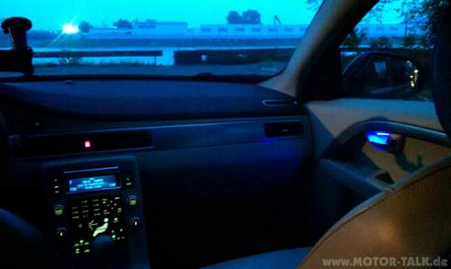

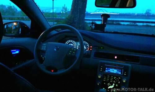

jetzt auch ein paar bilder von mir...
Imag0381
Imag0380
Imag0382
