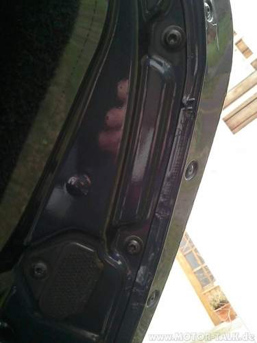

Der Rost in den Türen wurde bei mir jetzt beseitigt, die Schrauben durch andere Ersetzt.
Gruß Philipp
Wp-001554
Dafür aber einen schönen Kratzer hinterlassen (laut Foto)
Oh ja, garnicht gesehen. Hoffe mal das das licht bedingt ist, aufgefallen ist er mir nicht. Muss ich später mal nachsehen.
Gruß Philipp danke das du es sagst!
Ich hoffs für dich, dass es ein Lichteinfall ist. Glauben tu ich es aber (leider) nicht nicht.
Hi, habe grade bei Tageslicht mal geschaut, es war wirklich nur ein Lichteinfall. Durch die Kamera sah es dann so aus, ist aber nichts dran🙂
Gruß Philipp

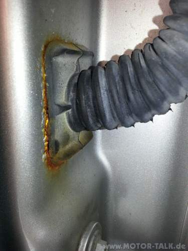

Hallo, unser Insignia Rostet auch an allen Schrauben in den Türen + Heckklappe (ST). In der Motorhaube Rosten diese Schrauben aber auch alle. Kannte ich vom Vectra nicht.
Aber was mich mehr stört ist da er ganz stark in den Türen Rostet. Ich mache nochmal Bilder, er rostet um Diese Gummischleuche die in die Türen gehn 🙁 Das sind so sachen davon geht nicht die Welt unter, aber kann es doch nicht sein...
Hallo Philipp.
früher waren auch viele Schrauben im Automobilbereich mit einer Korrosionsschutz-Beschichtung versehen, die Chrom-VI enthielt. Dieses Chrom-VI (krebserregend) ist aber durch die EU-Richtlinie 200/53/EG verboten worden und wurde durch einen Korrosionsschutz der Chrom III enthält ersetzt.
Der Korrosionsschutz hat "scheinbar" darunter gelitten.
Aber es gibt auch Möglichkeiten mit geringem Aufwand diesem zu begegnen.
Harry

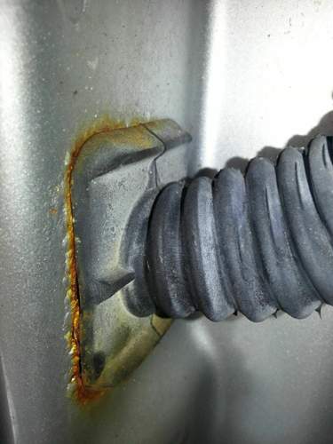

mit Rost in den Türen kann ich auch dienen. Habe das nur zufällig entdeckt, muss förmlich explodiert sein.
Ich habe den Wagen jetzt noch nicht ganz ein Jahr. Das Bj. ist 2009 und der Freundlicher war sichtlich erschrocken, als ich im Kundenraum von diesen farblichen Veränderungen am Lack😉 gesprochen habe.
Rost wurde mit Sandstrahlen beseitigt und wieder komplett hergestellt. Man sieht nichts mehr. Der Freundliche schickt noch einen Kulanzantrag raus, da der Wagen an dieser Stelle verzinkt ist und "eigentlich" nicht rosten kann/darf. Muss bei der Produktion ein Metallspan zwischen gekommen sein.
Bin mal gespannt was die Zentrale dazu sagt.

Hab gestern beim "Wintercheck" ebenfalls den Rost um die Schläuche bei den Türen entdeckt! Hab meinen im August gebraucht gekauft. Ist MJ 04/09. Beim Kauf wäre mir da nix aufgefallen. Die rostenden Schrauben habe ich damals schon bemerkt, empfand ich aber als nicht so schlimm.
Wenn ich nun die Türen machen lasse, werd ich die Schrauben aber auch gleich ersetzen lassen. Müsste ja laut der Durchrostungsgarantie auf Kulanz gemacht werden, oder? Wie lange hat das bei euch ungefähr gedauert? Steht mir in dieser Zeit ein Leihwagen zu? Frage deshalb, da ich beruflich auf mein Fahrzeug angewiesen bin.
Scheint jetzt ein ernstes Problem beim Insignia zu werden. Auch ich habe auf der Beifahrerseite deutlichen Rost hab feststellen müssen. Da bröselte schon etwas mehr ab als ich unter die Gummiabdeckung geschaut habe.. mal sehen wie weit der Rost sich bei mir durchgebohrt hat.
Auf der Fahrerseite ist nur die Türhaltungsschraube verrostet, aber hinten fängt bei mir auf der Fahrerseite der Pickelrost rund um die Gummiabdeckungen an.
FOH habe ich schon per Mail informiert, mal sehen was das so gibt. Rechne aber damit, dass es ohne Kosten für mich beseitigt wird.

Beifahrerseite-vorne
So gestern dann einen Anruf bekommen vom FOH das Opel die Beseitigung des Rostproblemes übernimmt. Was nicht übernommen wird ist die "verrostete Schraube" auf der Fahrerseite, aber nach einigen Sätzen übernimmt das jetzt der FOH (wäre auch lächerlich wenn nicht).
Leihwagen muss ich mir selber besorgen, die Kosten dafür werden nicht von Opel oder vom FOH übernommen.
dauert ca. 3-4 Tage. Türen werden demontiert (3 Stück) und neu versiegelt und lackiert.
