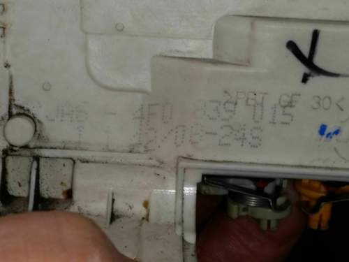

VL (fahrerseite) 4F1 837 015
VR 4F1 837 016
HL 4F0 839 015
HR 4F0 839 016

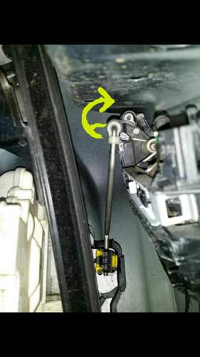

Ich habe das Video auch letzte Woche für mich genutzt ich hatte zwar die Linke hintere Tür die nicht mehr per ZV zu öffnen ging aber ging auch. Ich Habe das Schloss dann auch Zerlegt und nach 15 Minuten Fetten der Mechanik und biegen der Kontakte von den beiden Motoren wieder zusammengebaut und was soll ich sagen es hat geklappt und die Türe lässt sich zur Freude meiner Madame wieder per ZV öffnen.
Viel Spaß und mach die ein paar Fotos wie es ausschaut damit du es wieder zusammen bekommst .
Im Foto die Weiße Klammer kannst du einfach über den Metallbügel vom Aussengriff wegdrehen dann hast du das Schloss frei zum nach vorne holen dann nur noch den Seilzug vom Innengriff abklemmen .
PS: Mit dem Handy kannst gut um die ecke Fotografien

Ich hab nur die für das Schloss HL weil ich das selber raus hatte.
Für sowas schaue ich immer in der Bucht, da hat man dann schnell die teilenummer raus
VR 4F1 837 016
HL 4F0 839 015
HR 4F0 839 016

Danke für die Nummern damit kann ich doch was anfangen!
Im MMI habe ich bereits nachgeschaut dort ist hinter allen Türen ein Hacken für die Zentrale Verriegelung. Und bis die Fahrertür ganz Streikte Funktionierte es ja alles beim ersten Klick auf der Fernbedienung. So wie es jetzt hinten anfängt fing es bei der Fahrertür auch an.
Wie schon geschrieben allerbesten Dank für die Nummern werde mir nun erst einmal Fahrer und die dahinter besorgen und mein Glück mit dem umbau versuchen!
