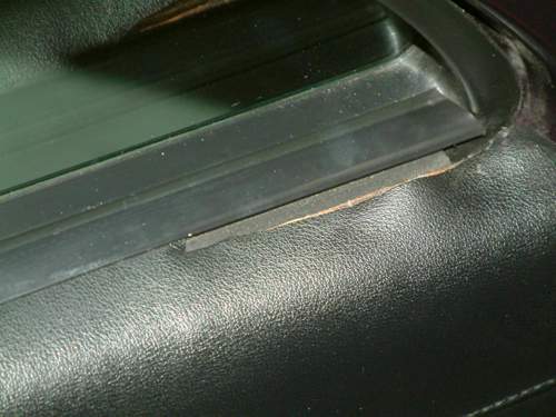

Ich hätt auch mal wieder ein paar Fragen: Ab wann wurde der Golf 2 mit den Türen ohne Dreiecksfenster ausgeliefert? War der Übergang fließend? Konnte man ab einem gewissen Zeitpunkt die eine oder andere Türvariante bestellen? Ich suche sowas für die alten Türen. Gab es diese Farbvariante für die alten Türen überhaupt?
Gibt es irgendwo einen Link, oder kann jemand zeitgenössisches Prospektmaterial hochladen aus dem ersichtlich ist, welche Türpappen es für die "alte" GTI Türe gab?
Mein Problem ist nämlich, dass die tolle G60 Lederausstattung die da irgendwann mal reingefummelt wurde, vorne auf ca. 7cm nicht unter dem Gummi verschwindet weil sie da ca. nen halben Zentimeter ausgeschnitten ist. Das schaut einfach nur bekloppt aus. 🙁

Offensichtlich schon, sonst würde ich hier keinen Thread aufmachen. Schau Dir bitte die Bilder an.
Ich habe auch noch einen weiteren Satz Ledertürpappen hier liegen..., da ist es auch so. Leider hab ich keinen weiteren 2er Golf GTI mit alten Türen, sonst würde ich mich selbst kümmern. Die Quali der Pics ist leider net 100% optimal, weil es draußen schon dunkel ist. Würde mich dennoch freuen, wenn jemand was wüsste. Danke.

Danke Dir! 🙂.... jedoch passt das Spiegeldreieck nicht zu den "ALTEN FENSTERN"..., die sind bis vorne durchgehend und dann müsste man aus dem Fenster was rausschneiden, damit das äußere Teil auch ranpasst..., aber dann hätt ich 2 Spiegel 😉. Ich muss auch die Ledertürpappen nicht unbedingt beibehalten....
Ein Kollege weiter oben postete bereits den Zeitraum, in dem ich suchen muss. Kann mir nun noch jemand sagen, oder Bilder von Pappen posten, die zu den alten Türen passen. Muss KEIN Leder sein. Hauptsache, sie passen. 🙂 und mir wird mitgeteilt, wo ich die Dinger bekommen kann. 🙂

Einfach Türpappen von vor 08/87 nehmen. Die passen dann alle, weil sie eben das Dreiecksfenster hatten. Bei ebay zb. 😉
Aber er will ja die Special Türpappen nehmen und die gibs nicht für die alten Türen weil es den Special erst nach der Umstellung gab..

Die von Dir als Beispiel gezeigten Türpappen stammen nicht von einer "Dreiecksfestertür"
Ab August 1987 (MJ 1988) fielen die Dreiecksfenster weg
Die Pappen welche chrisvw1981 gezeigt hat, stammen von 16V.
