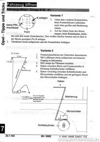

ich schmeiss das jetzt mal kommentarlos rein.
Oeffnen
Hallo,dc2jc!
sehr gute Anleitung-bravo!
ADAC verdächtig!
mfg
Grins, ja guck mal unten auf das Bild. Was steht da? 😁😁😁

dc2jc,du hast Recht!
habe heut früh nicht das Kleingerduckte gelesen,erst jetzt!
nur das schöne Bild betrachtet!
da wird wohl ne neue Brille fällig!
