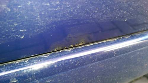

leider ist der Rost wieder da. Die Aktion hatte dann tatsächlich nur knappe 7 Jahre gehalten.
Laut dem Meister damals "da passiert nichts mehr".
Naja, was soll ich sagen. Hinten links habe ich wieder Rost an der Türkante unten. An einer Stelle
ist die Kante schon richtig aufgeblüht.
Habt Ihr Tips, was ich am Besten machen kann? Komplett abschleifen und neu beilackieren? Oder
was soll ich machen?
MfG Dagobert2409

Gerade mit meiner Frau und unserem Nachwuss spazieren gegangen.
Ich habe mal zwei Fotos von der Türkante gemacht. Hatte leider keinen
Schlüssel vom Wagen dabei, sonst hätte ich auch mal die Türe von innen
fotografiert.
Ich würde mal sagen, dass hier schnellstmöglich was gemacht werden muss.
MfG Dagobert2409
Imag0109
Imag0110
is dat wirklich Rost? Dat sieht für mich eher aus wie de serienmässige Hohlraumversiegelung die unten an de Langlöcher der Tür raus läuft. Hat de gleiche Farbe.
Ist definitiv Rost. Das sind richtige Blasen an der Türe. Und die spürt man auch, wenn man mit dem Finger drüber fährt. Auf der Innenseite der Türe sieht es schlimmer aus. Habe leider noch nicht die Zeit gefunden, davon auch mal ein Foto zu machen.

is sehr besch..... eiden, ick denke mal, dass das so gewollt ist, da es ja nur an den unteren Türkanten auftritt. Haste nich so ne selberschrauber Werkstatt in der du schleifen kannst und die es dir dann für günstig Geld lackieren können, halt nur ein Vorschlag.
Abschleifen mit der Flex und einer Stahlbürste. Fertan von innen und aussen zum Umwandeln. Verzinnen, Beilackieren und innen versiegeln...

Stimmt!!! Das ist auch beim Versiegeln unbegingt zu beachten. Am besten Strohhalme oder sowas reinstecken damit die Abläufe offen bleiben. Nach einem Tag kann man die dann wieder rausziehen. In den Türen ist Wachs besser als die Fette, die laufen aus den Türen recht schnell wieder raus... In den anderen Hohlräumen dann aber lieber wieder Fett.. Alles aber auch eine Glaubensfrage...
Die Ablauflöcher sind dazu da, daß das Wasser das von oben in die Türinnenseite läuft unten wieder ablaufen kann.
Aus dem Grund ist auch zwischen dem Türblech und der Verkleidung noch mal eine Folie verklebt, damit das Wasser nicht nach innen in das Fahrzeug läuft, sondern kontrolliert nach unten.
Sind jedoch die Löcher zu, dann sammelt sich das Wasser und wenn irgendwo zu lange feucht ist, dann kann es zu Rostbildung kommen.
