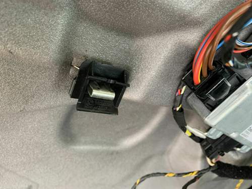

Ich kriege diese bescheidene Türverkleidung auf der Beifahrerseite nicht ab. Alle Clips sind gelöst und ich vermute dass es an dem Metallteil in der Mitte liegt. (Siehe Foto).
Es wäre super nett wenn mir jemand sagen könnte wie ich das Ding ohne Beschädigung runter bekomme.
Sbbybyj
Jasnns
Boah, an den Dingern bin ich auch verzweifelt, als ich das erste Mal die Türverkleidungen abgemacht hab.
Aber man muss die Verkleidung eigentlich einfach nur nach oben von dem schwarzen Rähmchen runterschieben (sofern sonst wirklich alles gelöst ist).
Das schwarze Ding dann vom Metallklip an der Tür abmachen und wieder an der Türverkleidung an die Metallversteifung anbringen (auch wieder draufschieben), erklärt sich dann aber von selbst.
Wenn man die Türverkleidung dann wieder montiert, drückt man das ganze wieder hin und der Metallklip schnappt wieder ein. Eigentlich kein schlechtes Prinzip ...wenn man mal weiß wie's funktioniert.
Spange leicht zusammen drücken und Plastik abziehen und wie beschrieben wieder an der Verkleidung aufschieben.
