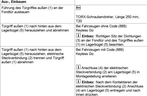

@alxs schrieb am 12. Februar 2020 um 20:22:49 Uhr:
du könntest noch versuchen, die türverkleidung von innen zu lösen. sie ist so weit ich weiss nur mit zwei schrauben festgemacht und sonst mit klipps. die schrauben muss man aber erst mal finden,
…...am "Schrauben finden" soll es nicht scheitern 😉
Anbei die entsprechende Anleitung.
LG
Robert

Türgriff sollte von aussen demontierbar sein, aber die Frage ist, ob die Zentralverriegelung die Tür auch freigegeben hat. Sonst nützt das wohl nichts.
Tuergriff-aussen-w221-ausbauen
Also der Türknopf geht hoch und die Elektronik und Keyless Go geht auch. Aber wenn ich am Griff ziehe merke ich keinen Widerstand.
gut, öffne doch mal das fenster und betätige aussen- und innengriff gleichzeitig. es geht jeweils ein bowdenzug (wie am fahrrad) vom türgriff zum schloss, sowohl von aussen wie von innen. wenn das schloss aber zentral entriegelt, ist es ok. also liegt der fehler am weg von den griffen zum schloss. ich könnte mir vorstellen, dass beide seilzüge von den türgriffen auf den gleichen hebel am schloss wirken - und der ist abgebrochen. das würde das schadenbild erklären.
du könntest noch versuchen, die türverkleidung von innen zu lösen. sie ist so weit ich weiss nur mit zwei schrauben festgemacht und sonst mit klipps. die schrauben muss man aber erst mal finden, an der tür vorne waren sie bei mir sehr gut versteckt hinter kleinen blenden. evtl müssest du sogar die sitzbank lösen. wenn du eine ungeteilte sitzbank hinten hast, ist das einfach, weil sie nur an zwei stellen fest ist. man kann den finger zwischen bank und bodenblech bringen und dann losklicken. etwas nach der kurve der bank sitzen diese zwei klemmfedern.
sonst - geh zum händler, bevor du zwei drei stunden erfolglos rummachst. ich meine wissen tu ich nicht wo der fehler letztlich ist. es wird wohl nicht die welt kosten, aber sicher ein zwei drei hundert euro...

Es lässt sich weder der Türgriff (wäre auch albern) noch die Innenverkleidung ausbauen wenn die Tür zu ist.
Einzige Möglichkeit ist von oben am Fenster zu versuchen das Schloss zu öffnen. Scheibe runter, eventuell Gummi raus und probieren. Wenn das nicht geht bleibt nur die Verkleidung innen zu zerstören.
