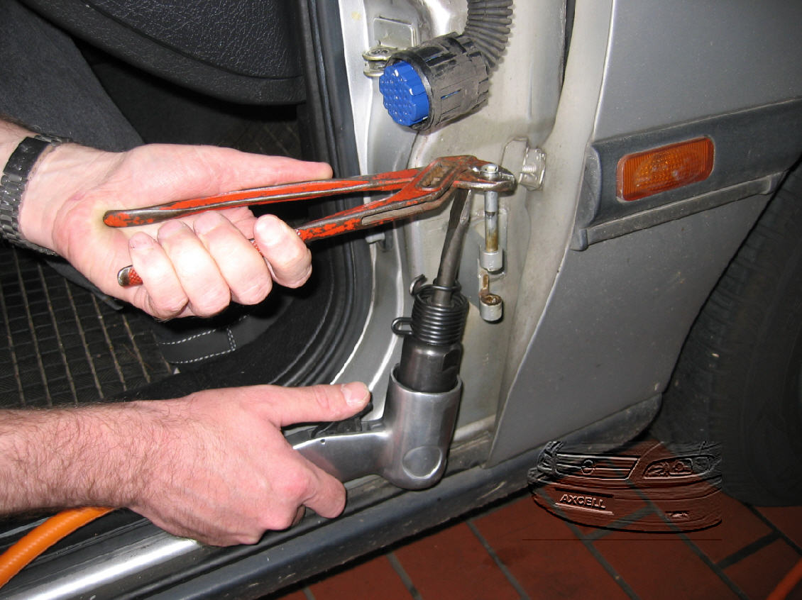

... weil ich bei den beengten Platzverhältnissen Bedenken um das lackierte Blech hatte, habe ich die Spannhülsen folgendermaßen ausgetrieben. ;)
Gruß Axcell
Ha,..ha,..
Der Werkzeugfetischist nu wieder...
Axcell, dann mußt du doch nur Zielwasser trinken, oder so oft üben, bis du den Lack nicht mehr beschädigst.:p
Ein Frotteehandtuch würde da auch schlimmere Entgleisungen verhindern.;)
Hi Kurt,
war unten angefangen, das war meiner Meinung nach die am schweirigsten zugängliche Stelle.
Weil die Hülse zudem verdammt fest saß und ich nicht richtig mit dem Hammer von unten nach oben ausholen konnte, kam mir die Idee mit dem Pressluftmeißel. Dieser hat mir in ähnlich gelagerten Fällen schon oft geholfen.
Ging wie Butter. Und wenn es einmal leichter geht, ärgere ich mich nicht mehr mit dem Hammer rum. :cool:
Frag mal meine Maus nach einem ihrer guten Frottehandtücher für solche Zwecke. :D
Gruß Axcell
mit Axcell´s methode, geht das wirklich recht gut...... kann ich nur bestätigen.!
nur, da mein presslufthämmerchen, immer ganz hinten in der werkzeugsecke liegt ( das sieht bei axcell ja gaaanz anders aus;) ) und vor sich hinvegetiert, bin ich meist zu faul, den erst raus zu suchen.!
deshalb nehmen ich noch eine kleine und/oder mittlere halbzollige ratschenverlängerung dazu..... und bin damit auch weit genug von lack entfernt.;):) ( über/unter der tür )
dies geht dann aber nur mit ner 2. person, richtig gut....... wenn ich alleine bin, dann muss ich eben doch nach hinten gehen:(, um den pressluft..bernhard zu holen.!

OK - Frottee hatte ich nicht zur Hand, aber Pappe aus der Altpapiertonne habe ich dazwischen geschoben.
Das Ging auch.
Ich habe allerdings keine Zange genommen, sondern einen alten verstellbaren Schraubenschlüssel.
Das mit dem Pressluft-Hammer gefällt mir :-)
