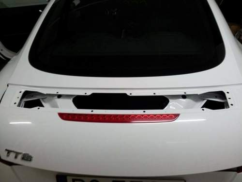

ich weiß nicht, ob ich hier richtig bin aber ich bin auf der Suche nach einem gebrauchten TTRS 8J Heckspoiler, den ich gerne an meinem TTS anbringen würde.
Hab mir dazu schon einiges durchgelesen, jedoch finde ich selbst im Internet nix gebrauchtes.
Dachte hier im Forum spreche ich sicherlich mehr Leute an und eventuell gibt es ja einen, der seinen Heckspoiler gerne verkauft.
Also einfach bitte schnell privat melden, wäre mir ganz wichtig 😁

Ein Flügel alleine dazu noch beschädigt ist i.d.R wertlos. Es sei denn man findet jemanden, der dumm genug ist dafür noch was zu bezahlen. Denn man bekommt die Einzelteile des Spoilers nicht separat bei Audi gekauft. Man muss immer Grundplatte, Steg und Flügel zusammen kaufen, da diese für die Montage zusammengeklebt werden nach dem Lackieren.
Bevor man also einzeln beschädigte Komponenten des Spoilers zusammensucht und Geld für beschädigte Sachen bezahlt, sollte man lieber alles gleich neu kaufen.
8J0898939 GRU
8J0898940
8J0898941
AMV195KD101
8J0971499
Die Teilenummern die du da aufgelistet hast, sind das alle inklusive Kleber und diesem "Blindstecker" und so? Spätestens nächstes Jahr gehe ich den Umbau an meinem nämlich auch an und dann kaufe ich mir alles original und lasse es dann in Ibisweiß/schwarz lackieren.
Ja, ist komplett mit allen Montagematerialien. Nur den Kabelbinder zum Festmachen des Steckers habe ich weggelassen, den hat ja eigentlich jeder liegen und der muss nicht von Audi sein.

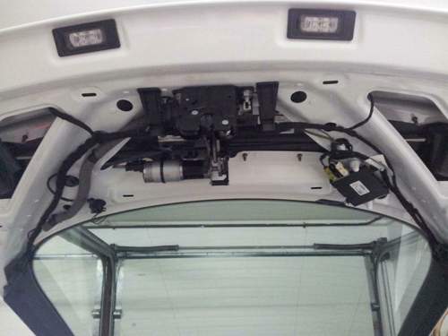

Hätte auch eine Frage dazu: Habe mir den RS Spoiler an meinem RS Plus von Audi nachrüsten lassen. Jetzt habe ich das Problem dass der Motor noch drin ist und bei 120 arbeitet. Auch die Taste hat noch ihre Funktion. Habe den Werkstattmeister gefragt und der sagt dass es von Audi keine offizielle Möglichkeit zur Umprogrammierung gäbe sondern dass es die Programmierung nur bei der Serienauslieferung gegeben hätte. Stimmt das? Er sagt falls ich es mit VCD extern ausprogrammieren lasse würde es wieder umspringen sobald ich das Fahezeug wieder heim Händler habe. Und wenn er den Motor rausbaut kommt wohl eine Fehlermeldung. Wie habt ihr das gelöst?
Hallo
Der Meister hat wie so oft keine Ahnung.
Wenn der Stecker der dafür vorgesehen ist verbaut wird dann kann der Motor auch raus, bzw stillgelegt werden.
Ich hab den Motor abgeschraubt, den Stecker gezogen und den Blindstecker drauf gesteckt.
ENDE 😉

Weiss nicht was die bei dir da gemacht haben, der Motor und das Flügelchen sind eigentlich ne Einheit beim Ausbau.
Befestigungsschrauben an der Heckklappe lösen und alles geht raus, Stecker ziehen, fertig.
Beim dritten Bild kann man das Motörchen unterm Flügel erkennen, das ist an der ausgebauten Einheit fest.
Was für Idioten sind da am Werk ??
Und der Schalter behält seine Funktion, wenn du draufdrückst, leuchtet die Diode, nochmal drauf, geht sie aus.
