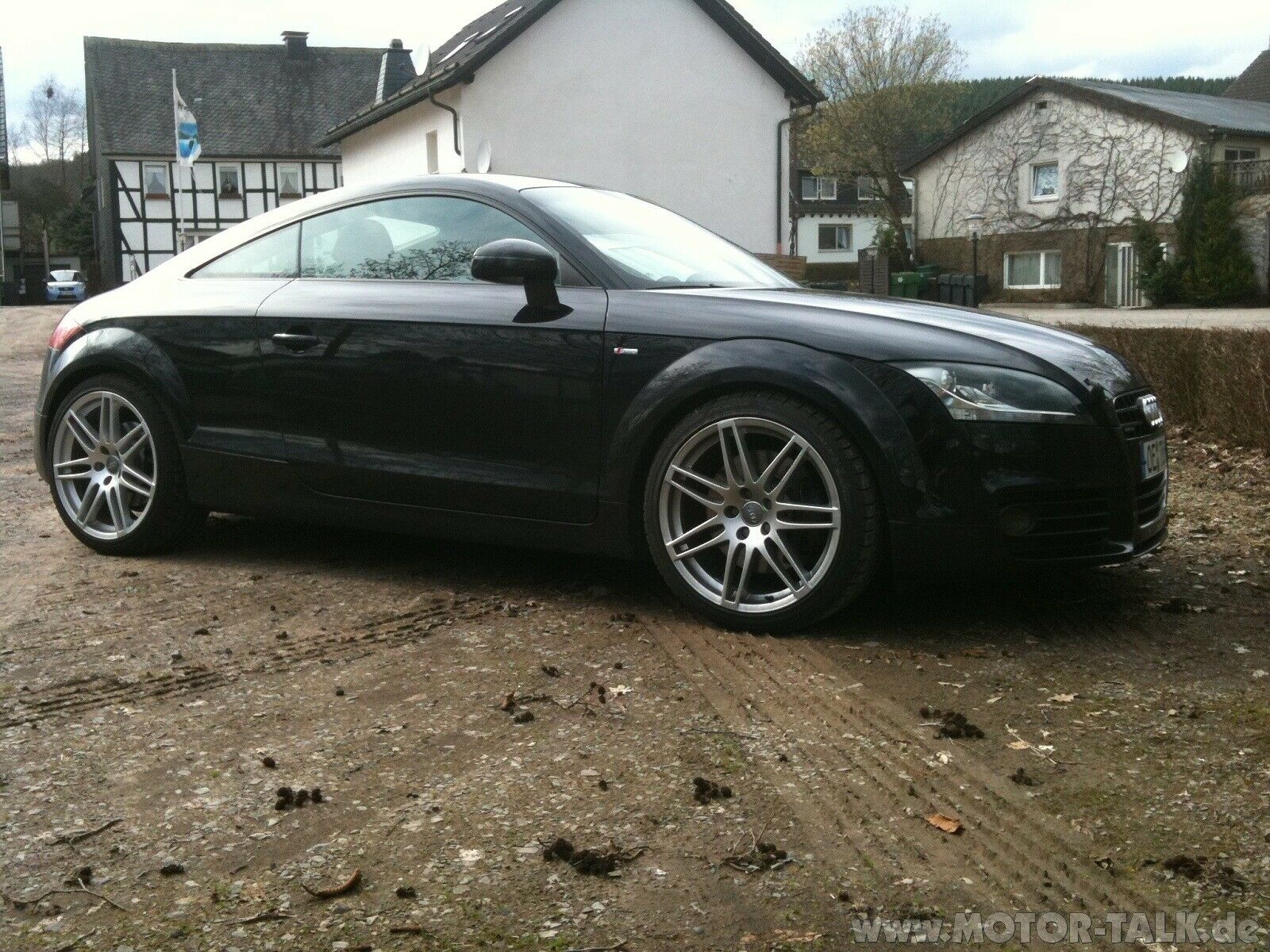

Hi liebe TT-Freunde!!
Ich bin neu hier im Forum und habe meinen TT seit Februar.. Also noch ganz frisch 🙂
Bin davor 2mal Sportback gefahren.. Aber der TT is einfach traumhauft 🙂
Soooo nun zu meiner Frage:
Ich habe heute meine neuen Sommerreifen von LS-Cardesign bekommen.
(Hat alles super geklappt, sehr gute Qualität und schneller Versand -> von mir zu empfehlen!)
Und zwar die Doppelspeiche (LS11) in 19".
Auf diese wurden dann Hankook S1 Evo gezogen in 235/35..
Die Frage ist nun, was ihr mir empfehlen würdet wieviel MM ich den TT tieferlege. (Kein S-Line)
Ich würde sagen, dass 20mm gut aussehen und nicht zu tief sind, oder was sagt ihr?
Und wie teuer wird das erfahrungsgemäß? (Muss es beim Audi-Service machen lassen! :/)
Bilder habe ich mal beigefügt.. Habe ich heut direkt bei der Tanke beim Luftdruck prüfen geschossen 🙂
Viele Dank für eure Empfehlungen und Meinungen!!! 🙂
H&R-Federn rein und fertig...
Hast Du Deine Rückleuchten schwarz lasieren lassen?
Wenn ja, bitte Detailbilder!

keine Rechnung, aber Erfahrungsbericht: Die LS 11 in 18" mit ET 35 und 245/40er Reifen in Kombination mit S-line Fahrwerk schleift definitiv am Knubbel.
Gruß, Stefan

ums Abschleifen des Knubbels wirst Du wohl in der Kombination ET35-245/40 keinesfalls drumrumkommen – mein Reifenschrauber wird sich am WE dieser Sache annehmen; alternativ kommen die Felgen runter und landen bei eBay, und ich muss das wohl unter der Rubrik "Lehrgeld bezahlt" verbuchen... :-(

Ich habe hier schon min. 1000 mal geschrieben, dass ET35 ohne ein GW-Fahrwerk oder FW-Begrenzer schleifen wird.
Hier und da gibt es sicher Ausnahmen, wobei ich es unter " Glück gehabt " verbuche. ( mit 245ern )
Es ist das Gleiche, wie auf die DS mit ET 52 und 255er Reifen, 10mm Platten zu verbauen und sich wundern,
warum es in Kurven oder bei Strassenunebenheiten schleift.🙂

wie gesagt:
Ich habe die 19" LS11 ET35 mit 235/35ern!
Nichts am "Knubbel" gemacht!
Kein S-Line Fahrwerk!
Alles normal!
TÜV -> Eingetragen.. Also i.O.

Wenn die Jungs deine Kombi durch den Tüv bekommen haben, ist es für sie zulässig.
Sie haben wohl nicht in Betracht gezogen, dass es da Unterschiede unter der Reifenhöhe
bei den 245ern gibt.
Je nach Hersteller der Reifen, kann es da Unterschiede geben, die dazu führen, dass ein 245er Reifen
schleift und ein Anderer nicht.
Also, ich rate dir zu dem Tieferlegungssatz von H&R 30 mm der ist perfekt! Damit das aber wieder gut aussieht musst du noch die Spur verbreitern! Also ich hab Vorne 24 mm und himten 30 mm (auch H&R) verbreitert! So ist er perfekt glaubs mir!

habe Ebenfalls das Eibach Pro-Kit in Verbindung mit Magnetic Ride verbaut. Abstimmung im normalen wie im Sportmodus Modus etwas härter aber sehr gut fahrbar. Hängearsch gibts beim Pro-Kit auch nicht, mit dem s-line Fahrwerk stand er hinten durchaus tiefer als vorne. Ich lasse mir aber nochmal die Vorderachse um 10mm und die Hinterachse um 8mm warmsetzen. Hier mal ein Foto mit verbauten Pro-Kit
