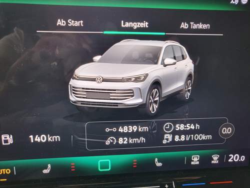

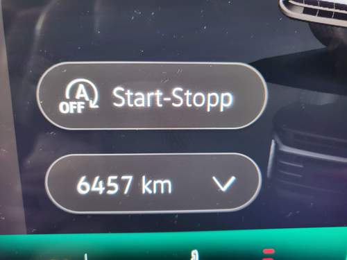

Moin, wir sind gestern zurück von unserem fast vierwöchigem Urlaub an der Costa Blanca in Spanien. Als Ergebnis haben wir 4839 km abgespult, 2138 Km Hinreise, 2152 Km Rückreise, den Rest vor Ort auf ein paar gebirgigen Strecken und auf verschlungenen Küstenstraßen. Die ganze Zeit Temperaturen zwischen 26 und 32 Grad, so dass die Klimaanlage fast ständig lief. Spanien und Frankreich tempobegrenzt und in Deutschland einige freie Strecken mit fast Vollgasanteil. Ergebnis 8,8 Liter Durchschnitt, siehe Anhang. Gesamtlaufleistung bisher 6457 Km

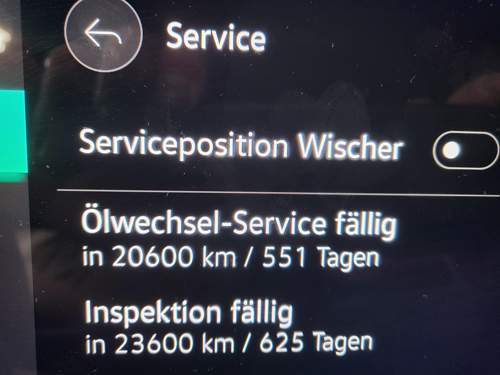

PS.: Der Ölwechsel Service hat sich auch wieder nach hinten bewegt, siehe Anhang
