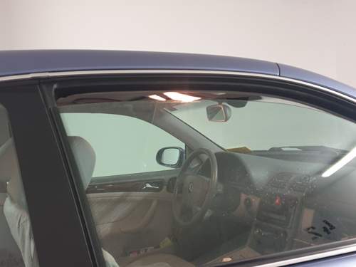

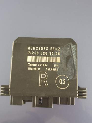

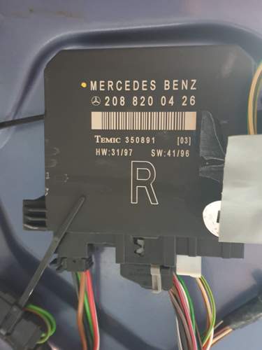

ich hab gerade die Türsteuergeräte austauschen wollen, angefangen an der Beifahrertür: CLK 200, Bj 98, kein elektrischer Sitz rechts.
Wenn die Scheibe oben ist, und ich (probeweise) das neue TSG anhänge, geht sofort die Scheibe 3 cm weit runter, bleibt dann leider auch dort, selbst mit der Fernbedienung geht sie nicht zu schliessen. Wenn ich das Auto abschliesse, bleibt nicht nur die Scheibe offen, sondern auch die Innenbeleuchtung geht nicht aus.
Zündung auf 1 oder 2 oder Motor läuft, immer das selbe Ergebnis: Die Scheibe lässt sich bei leicht gedrücktem FH ganz hoch fahren, geht dann aber sofort wieder 3 cm runter. Auch wenn sie oben ist, und ich den FH dann ganz durchdrücke, sie bleibt einfach nicht oben.
Leicht gedrückt runter fahren, dann 5 sec FH ganz durch drücken, dann leicht gedrückt hochfahren, dann FH 5 sec ganz durchdrücken, bringt nix.
Die Scheibe fährt sofort wieder runter, wenn sie oben angekommen ist. Egal ob Tür offen oder zu.
Was mache ich falsch?

Sind die Endschalter im Türrahmen (Türschloss) betätigt. Wenn nicht wird das nichts mit dem anlernen.
@Andy 43 schrieb am 3. Februar 2024 um 13:43:53 Uhr:
Was heisst das genau? Tür muss zu sein..?

Hast du nach dem Einbau die kleinen Gegenstücke der Türkontakte (auf Höhe des Türschlosses) wieder eingebaut? Wenn ja, benötigt du eine SD um die Variantencodierung zu ändern. Mike (V8CLK) hat das mal beschrieben.

Ja, Türen müssen geschlossen sein und natürlich muss das von „Finch“ erwähnt Kunststoffteil an der Türverkleidung (am Türschloss) angeschraubt sein.
Wozu man allerdings da noch was codieren muss kann ich nicht ganz nachvollziehen. Hatte meine TSG auch gegen die Comfort Variante getauscht. Codiert werden musste da nichts.

Ein Fuchs du bist.....wenn der Kontakt-Schlabotter unter dem Türschloss nicht komplett rein gedrückt wird, bleibt ja auch die Innenbeleuchtung an 😛
Nachdem ich jetzt wieder diesen kleinen grauen Rahmen an die Tür geschraubt hab (geht auch ohne den Türbelag)....hats auf Anhieb funktioniert.
Tausend Dank..!!
