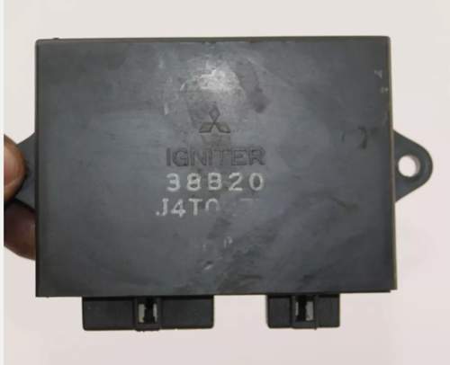

Falls du Grundkenntnisse in der Elektrik hast, sollten dir die angehängten Seiten aus dem Service Manual zur Transistorspulenzündung bei deiner "Trude" behilflich sein.
Die Transistorzündanlage besteht aus folgenden Komponenten: Batterie, zwei Zündspulen mit Hochspannungskabeln und Kerzensteckern, zwei Zündkerzen, zwei Pickup-Spulen (Zündgeberspulen), einer Transistorzündbox (Blackbox) sowie der Niederspannungsverkabelung.
Du bist dir auch absolut sicher, daß die Blackbox der Zündanlage vor dem Beginn deiner Schweißarbeiten abgeklemmt war und keine Verwechslung mit dem Reglergleichrichter oder irgendeiner anderen Blackbox vorliegt?
Gruß Wolfi

die Blackbox war definitiv ab. Die steckt bei mir unter der Sitzbank und die muss ja für die Arbeiten am Tank runter. Alles andere muss ich dann mal durchprüfen ??
