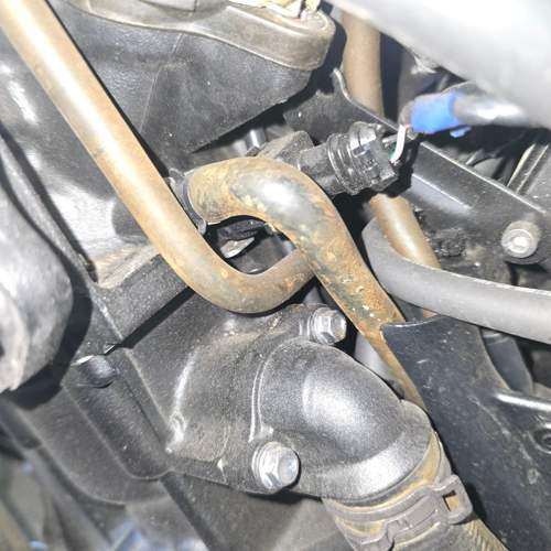

ich habe an meiner Triumph Speed Triple 1050 S eine Korrosion/Verfärbung der Schläuche festgestellt.
Das Motorrad befindet sich noch im Garantiezeitraum, weshalb ich dies beim Händler reklamiert habe.
Dieser meinte, dass "das mit den Schläuchen normal bei dem Modell sei. Diese optische Verfärbung ist absolut unbedenklich und technisch nicht relevant."
ist das wirklich unbedenklich und normal?
Vielen Dank für Eure Einschätzung.
VG
Simon

ja, diese Verfärbungen habe (hatte) ich bei meiner 1050 Tiger Sport auch, seit 2016... die kann man ein wenig "wegputzen" - ist aber völlig unbedenklich bezüglich der Haltbarkeit und nur ein optisches Ärgernis
.. hab gerade nochmal nachgeschaut: die Verfärbungen sind bei mir fast weg... nach 8,5 Jahren
ich denke, das kommt von Rückständen aus der Produktion der Schläuche, ggf ein Trennmittel oder sowas ähnliches, versuch mal ein einer Stelle das wegzuputzen - ohne agressive Mittelchen natürlich
Sieht fast wie Flugrost aus, fährst du viel im Regen?
wo soll den da Flugrost herkommen????
