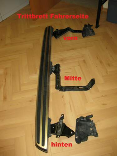

@Intergalctic
Hallo Intergalactic,

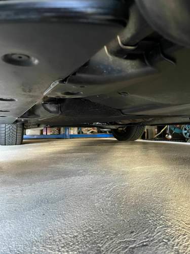

ich habe jetzt endlich meine Bretter montiert. War gar nicht so einfach aber ich bin zufrieden.

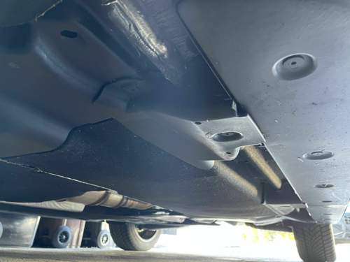

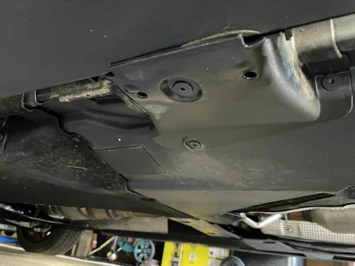

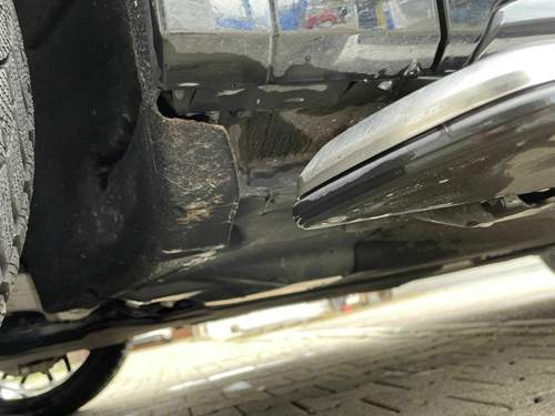

Könntest Du mir nur mal noch einen kleinen Gefallen tun? Wenn Du irgendwann mal Zeit hast, könntest Du da bitte nochmal vorn Fahrerseite ein Foto machen, wie es direkt nach dem Radkasten am Unterholm aussieht.
Da komme ich mit der Verblendung nicht so richtig klar. Bei mir ist der Holm direkt nach der Radschale jetzt offen. Ist das bei Dir auch so?
Vielen lieben Dank schonmal und viele Grüße
Hilft das? Falls nicht, dann schick mir mal bitte ein Bild in der Position, wie du es brauchst.
Wunderbar, vielen lieben Dank Dir. Die Position ist genau richtig.
Wie ich sehe gibt es also keine weitere Verblendung mehr. Dann kann ich alles solassen. ;-)

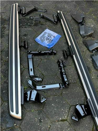

Falls Du Dich doch entscheidest, die Trittbretter demontieren zu wollen, sag Bescheid. Ich hab das jetzt ein paar Mal an und abgebaut. Erst hatte ich eine Seite angebaut, um zu sehen ob alles passt. Dann habe ich wieder abgebaut und die Trittbretter komplett zerlegt und das Edelstahl in schwarz lackieren lassen. Dann wieder alles zusammengebaut und wieder montiert.
Ich kenn also jetzt jede Schraube. 😉
Könntest Du mir vielleicht sagen
- Wie lange das an/abmontieren ca. dauert?
- Welche Werkzeuge man benötigt?
- Ob und wie man die Löcher im Unterboden dann abdichten muss?
- Ob es sonst etwas wichtiges zu beachten gibt
Das wäre dann evtl. hilfreich :-)

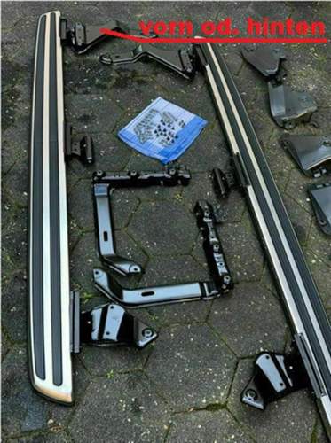

Na klaro,

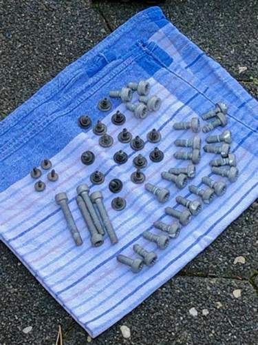

also im ersten Schritt musste ich auf jeder Seite des Autos 10 Einziehmuttern (manchmal auch Blindnietmuttern genannt) montieren. Das hat ziemlich gedauert. Das würde bei Dir ja wegfallen, denn ja nachdem ob Du die Trittbretter abbauen oder dann wieder anbauen willst, die Muttern sind bei Dir drin.
Einen Tag später habe ich dann die Trittbretter montiert. Das hat pro Seite ca. 1h gedauert. Also gesamt 2h. Aber ich war alleine. Zum Abbauen denke ich benötigt man alleine max 1,5h. Wenn überhaupt.
Wichtig ist eine Bühne oder Grube auf die man Auffahren kann und dann unter das Auto kommt. Eine Hebebühne ging echt schlecht, weil ja die Arme der Hebebühne genau dort ansetzen, wo die Trittbretter sind. Und ausgerechnet da benötigt man ja freien Platz.
Als erstes wird die Verkleidung an den Trittbrettern demontiert (die, die Du mir mal fotogrfiert hast). Einmal vorn am Trittbrett, einmal Mitte und einmal hinten. Dafür benötigt man einen TORX. Ich glaube 20 und 25 da es 2 unterschiedlich große Schraubenköpfe gibt.
Danach die Unterbodenverkleidung demontieren. Das geht auch mit TORX, 8erNuss und 10erNuss. Ist unkompliziert und selbsklärend, wenn man es von unten sieht.
Jetzt hinten unter das Trittbrett Hölzer oder ähnliches stapeln, damit diese Seite "abgefangen" ist. Wenn Ihr zu zweit seid, kann natürlich die 2. Person halten. Dann vorn anfangen die Trittbretter abzuschrauben. ACHTUNG das ist alles ein 10er Vielzahnsteckschlüssel. KEIN Torx. VIELZAHN!!!
Knifflig ist es nur in der Mitte. Da muss man zuerst das Trittbrett vom Halter lösen und kann dann erst den großen Halter demontieren.
Die Löcher würde ich so lassen. Die waren bei mir auch offen, nur dass keine Einziehmutter drin war. Man hat quasi ein 6Kant Loch im Blech gehabt. Das macht keinen Unterschied ob da jetzt eine Mutter drin steckt. Nur die 3 Löcher jeweils links und rechts hinten waren bei mir mit Klebeband abgeklebt. Da musste ich ganz schön suchen, bis ich die Löcher gefunden hatte. Also entweder Du lässt es so oder klebst etwas drüber.
Dann noch die Unterbodenverkleidung montieren. Hier musst Du bestimmt neue besorgen, da Deine ja stark ausgeschnitten sind. Falls Du Deine verwendest, ohne die Trittbretter, werden bestimmt einige Stellen frei liegen. Aber ich denke die Abdeckungen sind nicht so teuer. Wenn Du willst, kann ich auch mal die Teilenummern raussuchen.
Viel Spaß und viele Grüße
