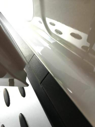

hol den thread nochmal hoch, da ich grad meine Trittbretter loswerden möchte.
Grundsätzlich denke ich, dass ich die Demontage hinbekommen werde, da hier ja alles schon recht gut beschrieben wurde. Gibt’s vielleicht doch noch die eine oder andere knifflige Aktion, auf die jemand hinweisen möchte? :-)
Wie sieht es mit dieser Blende aus, muss die vorab raus? Ist darunter vielleicht noch eine Schraube versteckt, oder ähnliches?
Hoffe die erfahrenen Trittbrett-Verbauer/Demontierer können noch Tipps geben.
Danke und Gruß,
vmike
Afe47262-14d1-482f-b4fb-bbd77de9d1bc
Diese Blende kannst und musst du ausclipsen...
