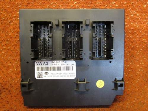

Ich habe einen Q 4.2 FSI V8 Bj: 03/2007 mit Bi-Xenon und Kurvenlicht.
jetzt möchte ich auf FL umbauen auf Tri-Xenon und LED Tagfahrlicht mit LED Blinkern.
ich hab nun hier gelesen das es ratsam ist das Bordnetz STG zu tauschen auf eine neuere Varieante um es vernünftig zu codieren.
Ich habe auch eins gefunden aber bin mir nicht sicher ob es das richtige ist.
drum wollte ich hier noch mal nachfragen und um eure hilfe bitte ob es geeignet ist für meinen?
Es ist ein Bordnetz STG 8X0907063K aus einem Q3 S-Line 1,4 TSi Bj: 2014 mit Xenon.
Ich würde mich sehr über eure Hilfe freuen.
Stg-bordnetz
