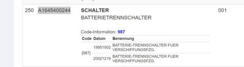

beim Stöbern im Netz bin ich auf die Verkaufsanzeige eines S600 in Australien gestoßen. Da stand hilfreicherweise die VIN dabei, die ich natürlich gleich mal abgefragt habe. Da steht u.a. dabei:
987 BATTERIE-TRENNSCHALTER FUER VERSCHIFFUNGSFZG.
Gab es sowas tatsächlich ab Werk für Fahrzeuge, die nach Übersee gingen? Und könnte man den evtl. über den Teilehandel beziehen und nachrüsten?

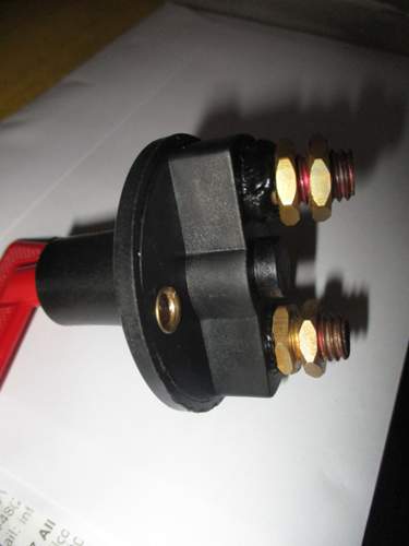

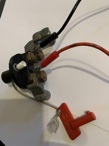

Der Trennschalter war eine ganze Zeit lang verbaut - man wollte nicht daß die Batterie leer war bei Ankunft im Hafen.
Diese Schalter lagen dann beim MB Händler bergeweise herum, da sie nicht zurückgeschickt werden mußten.
Es gab Mechaniker die das Ding dann modifiziert haben (wie in Bild unten) zur Messung von Kriechströmen, d.h. das Amperemeter bleibt angeschlossen auch wenn der Motor gestartet wird - lediglich der rote Schlüssel schaltet von
By-pass auf Direktverbindung.
Der Trennschalter ist von Hella hergestellt. Ich meine er ist noch lieferbar in deren Katalog.

neuer link
und ein Bild und wieder von Google
Trenschalter

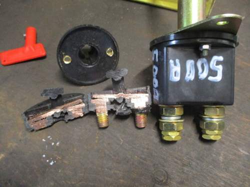

das geht dann aber etwas günstiger als beim Un'freundlichen' für 18 Eur
https://www.ebay.de/.../383289371636
kann ich aber nicht empfehlen, hatte davon die 250A Version in meinem W136 eingebaut und dann siehe Bild
Besser ist die noch günstigere 500A Variante für 12 Eur - die hält jetzt schon 5 Jahre (Mercedes ist eigentlich doch schwäbisch - davon merkt man aber auf der Preisliste nichts mehr - da muss man dann Schwaben fragen)
https://www.ebay.de/itm/361533661398?...

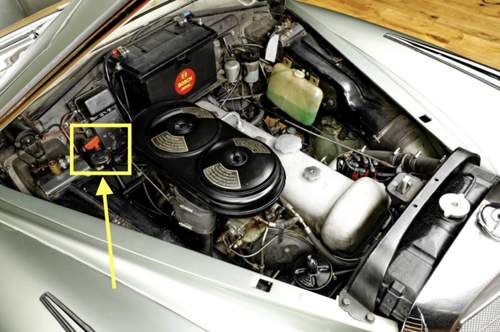

Schon damals wurde er benutzt. (300c Cabrio D)
